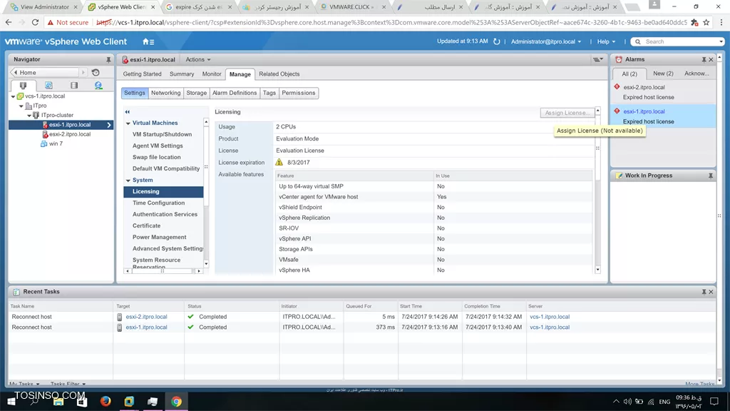

با سلام خدمت دوستان و اساتید محترم.
متاسفانه licence در esxi تموم شده و وقتی که اقدام میکنم برای وارد کردن key جدید اجازه assign به من داده نمیشه
||https://tosinso.com/files/get/96aa344d-2b62-4b63-8a3e-41dac59320d0||
ممنون میشم اگه کمک کنید این مشکل و حل کنم

سلام دوست عزیز شما به صورت web base کانکت شدی ، از طریق vSphere به vCenter متصل بشین احتمالا مشکل حل بشه
