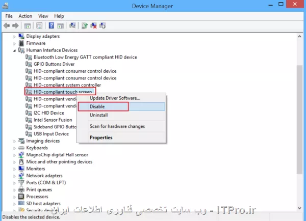

همون بخش و نمی تونید غیرفعال کنید .
کلا می تونید تاچ اسکرین و غیرفعال کنید :
<center>
||https://programming.tosinso.com/files/get/d9f7319a-626e-4b2b-a65c-e99ccf3fe2d4||
