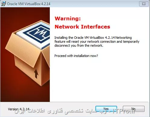

برای نصب نرم افزار genymotion، هنگام نصب virtualbox پیغام خطا به صورت تصویر زیر میده و بعد هم خطای نصب genymotion!!! لطفا راهنمایی کنید با تشکربا سلام
برای نصب نرم افزار genymotion، هنگام نصب virtualbox پیغام خطا به صورت تصویر زیر میده و بعد هم خطای نصب genymotion!!! لطفا راهنمایی کنید با تشکر||https://tosinso.com/files/get/8a19778c-e432-4cb3-b95a-dfd7caca0543||

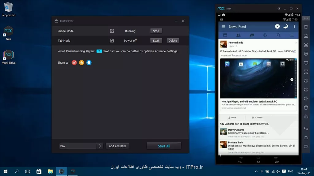

شما درست می فرمایید مهندس سیروس زاد.
من فکر می کردم که nox هم مثل genymotion بدون هیچ تنظیماتی به اندروید استودیو وصل میشه ولی الان دیدم که با تغییر تنظیمات nox هم می تونیم اونو به اندروید استودیو متصل کنیم. تشکر از شما

سلام به شما دوست عزیز
این پیام خطا نیست بلکه هشداره. این پیام به شما میگه که کارت های شبکه شما ریست میشه. این ریست شدن مشکلی برای شما ایجاد نمی کنه فقط وقتی که کامپیوتر شما بالا میاد یه بار شبکه شما قطع و وصل میشه ولی بعدش همه چیز حله. این اتفاق برای بعضی از کارت صدا ها میفته ولی نمیشه گفت مشکل حادی هست. برنامه رو نصب کنید و زیاد به این هشدار اهمیت ندید.

بله مهندس سیروس زاد درست میگن NOX خیلی سریع تر هست ولی اندروید استودیو قابلیت ارتباط با NOX رو نداره و فقط از NOX برای شبیه سازی اندروید روی کامپیوتر استفاده می شه نه برنامه نویسی اندروید.
پاسخ در 1396/05/10 توسط
مهندس عادلی عزیز من nox رو به Android studio متصل کردم و عالی جواب میده.احتمالا آموزششو سر فرصت در سایت قرار میدم...
