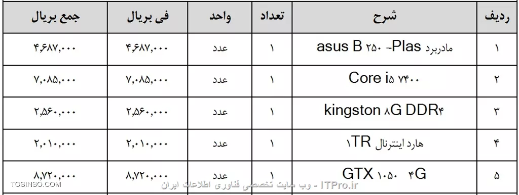

||https://tosinso.com/files/get/dd0d5133-b917-40e1-a14c-a5ae6d9a1fac||
در عکس فوق فقط یک فونت ست شده

سلام و عرض ادب، شما برای یک TextBox نمی تونید چند فونت متفاوت استفاده کنید، داخل Properties گزینه Font به صورت کلی برای کل TextBox اعمال میشه.
