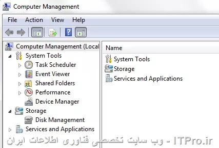

مسیری که گفتید رو رفتم و نشد
ویندوزم 7 home premium هست. وقتی سوئیچ یوزر رو میزنم فقط به یک یوزر دسترسی دارم.
ظاهرا دسترسی ادمین داره ولی نمیتونم اسم پوشه ی Temp رو عوض کنم.چون گزینه Rename نداره !
توی کنترل پنل هم User Accounts ندارم که بتونم یوزری رو مدیریت کنم.

پاسخ در 1396/05/13 توسط

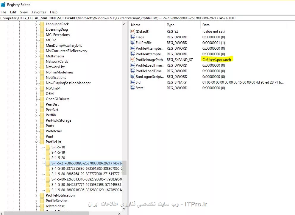

پروفایل شما پاک شده و هر دفعه که سیستم میاد بالا یه پروفایل Temp میسازه بنابراین گزینه ها پاک میشه
برای حل این مشکل
ابتدا با یه یوزی که دسترسی ادمین داره بیاید بالا و برید داخل درایو ویندوز از پوشه users نام پروفایل فعلی رو تغییر بدید به یه چیزی مثله porkarehold
بعد وارد ریجستری بشید
regrdit
Computer\HKEYLOCALMACHINE\SOFTWARE\Microsoft\Windows NT\CurrentVersion\ProfileList
زیر مجموعه ProfileList
روی گزینه هاش کلیک کنید تا نام پروفایلتون روپیدا کنید مثل عکس زیر
الان اسم پروفایل من porkareh است شما اسم یوزر خودتون رو پیدا کنید

Computer\HKEY_LOCAL_MACHINE\SOFTWARE\Microsoft\Windows NT\CurrentVersion\ProfileList
||https://icdl.tosinso.com/files/get/3aa1585f-32ec-4a06-80a5-5525378f180a||
بعد اون پوشه رو که در رجیستری هست پاک کنید
سیستم رو یکبار ریستارت کنید یک بار پروفایل مجدد ساخته میشه و از این به بعد دیگه مشکل نخواهید داشت

با تائید صحبتهای استاد porkareh باید اضافه کنم احتمال زیاد همون نرم افزار tuneup utilities این کار رو کرده اون رو هم پاک کنید...
