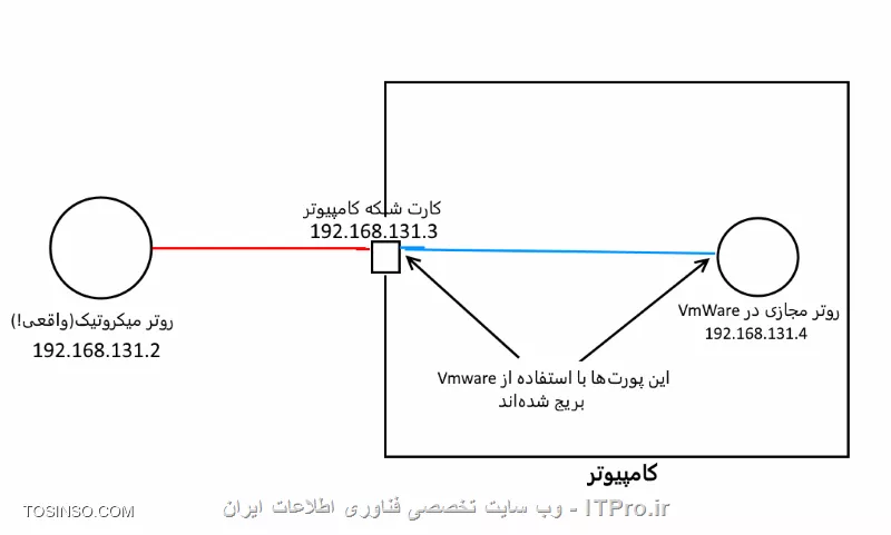

روتر واقعی رو با کابل به کارت شبکه کامپیوتر وصل کردم. در Vmware هم اینترفیس روتر مجازی رو با همین کارت شبکه‌ی کامپیوتر، Bridge کردم
به روتر مجازی و روتر واقعی و کارت شبکه از یه رنج آیپی دادم.
متاسفانه ارتباط برقرار نمیشه و حتی ping هم نمیشه گرفت. time out میده
تنظیمات فایروال روترها مشکلی نداره. خودم فکر میکنم یه جایی توی بریج کردن، یا تنظیمای کارت شبکه کامپیوتر اشتباه کردم. آیا تنظیم خاصی لازمه؟ مثلا توی network discovery روی ویندوز؟ یا روی فایروال ویندوز؟
همونطور که میبینید تازه واردیم و بی‌تجربه :) ممنون میشم راهنمایی بفرمایید.

این چیزیه که به نظر خودم انجام دادم:
خیلی ممنمون بابت پاسخ
||https://virtualization.tosinso.com/files/get/466bcb7a-f62d-43fc-b8dc-bdde7d75474a||
ولی خودم هرچی فکر میکنم احساس میکنم یه جای کار میلنگه. اینکه با این چیزی که من انجام دادم، کارت شبکه کامپیوتر باید نقش یه سوئیچ رو بازی کنه! در صورتی که اینجوری نیست و من بهش آی‌پی دادم.
یکی از روترها هیچ تنظیماتی تو فایروال نداره، اون‌یکی چندتا داره. به هرحال باید بشه اونی که تنظیماتی نداره رو پینگ کردن دیگه؟
اون کاری که گفتید رو هم در اسرع وقت انجام میدم(خاموش کردن فایروال). ولی اول خواستم ببینم کلیت کار مشکل نداره؟

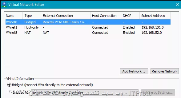

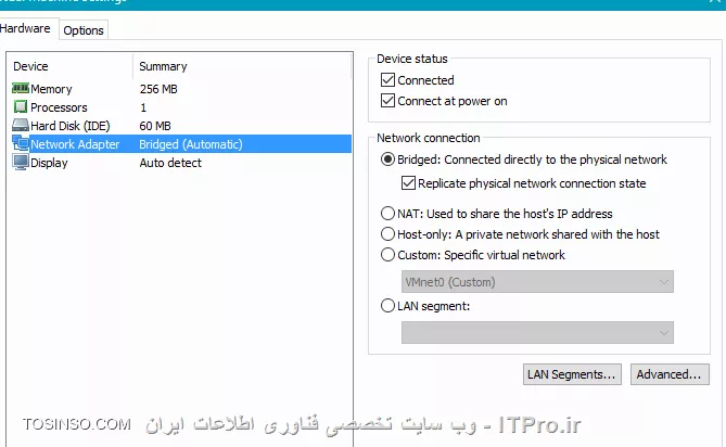

دوست عزیز یک عکس از تنظیمات کارت شبکه در میکروتیک و یک عکس از تنظیمات کارت شبکه در vm بزارین
این نقشه کارتون بود درست. عکس بزارین تا ببینیم چی تنظیم کردین و چطور ipدادین؟

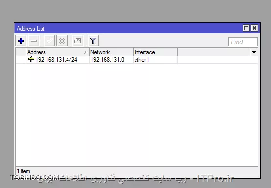

دوست عزیز ip رو به کارت شبکه میکروتیکها به چه صورت دادین؟
یک عکس بزارین از کلیه تنظیماتی که انجام دادین
ip میکروتیکها
تنظیمات کارت شبکه vm
فایروال ویندوز رو هم off کنید

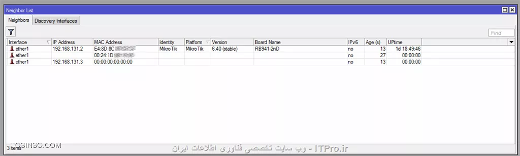

اینم الان دیدم:
اینم الان دیدم:
||https://virtualization.tosinso.com/files/get/26f330a8-3f23-4360-b49d-7cbf23c35f10||
لیست neighbors از دید روتر مجازی
روتر اصلی رو دیده، ولی این وسط نمیدونم چرا آیپی کارت شبکه‌ی کامپیوتر و macـش رو از هم جدا دیده!

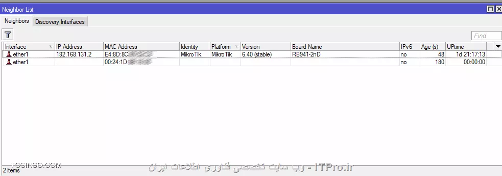

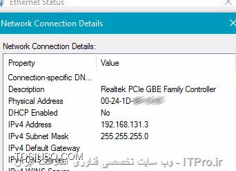

آقا خیلی خیلی ممنون. ایراد همونی بود که شما گفتی. :X
فعلا پینگ و تلنت رو چک کردم و مشکلی نداشت. فقط اینکه تو قسمت neighbors، آیپی کارت شبکه کامپیوتر نمایش داده نمیشه. این مورد طبیعیه؟

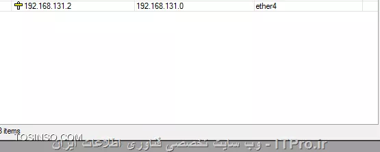

||https://virtualization.tosinso.com/files/get/3ed4c544-8e75-4ec8-ba5a-ba109284905d||

توی روتر مجازی ether1 رو وصل کردین به ether4 توی روتر واقعی ، درسته؟
توی روتر واقعی ip کارت شبکه رو درست وارد نکردین
باید اینجوری وارد کنید:
192.168.131.2/24
