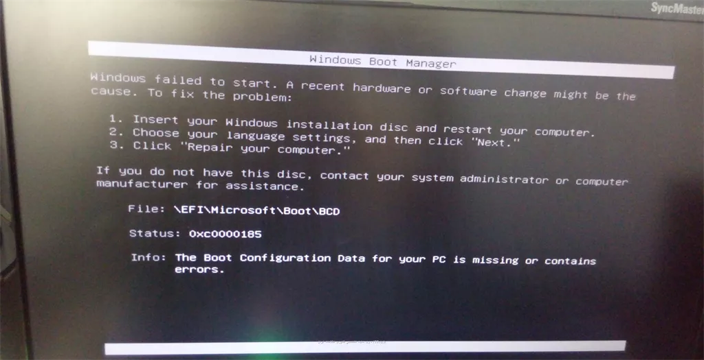

دوستان من به مشکلی برخوردم هر کاری میکنم دیگه درست نمیشه.
من تو ویندوز بودم که ی دفعه هنگ میکرد و ایراد میگرفت بهم همش. منم ریست کردم که بیاد بالا مجدد بلکم حل بشه مشکل هنگ کردنش. ریست کردم که دیگه نیومد بالا. کلی هم اطلاعات دارم روی دسکتاپ و تو درایو C.
بکاپ هم نگرفته بودم که بتونم برگردونم ازش. هر چی هم ریپیر میزنم فقط وقتمو تلف میکنه و هیچی نمیشه. یک ساعت و دو سه ساعت گذاشتم ریپیر کنه هیچی به هیچی. اصلا هیچ اتفاقی نمیفتاد. آخرش فقط ریست شد و باز هیچی نشد.
بعد دیگه من قید اطلاعاتم رو زدم و خواستم ویندوز رو عوض کنم که با این ارور روبرو شدم که پایین عکسش رو میدم. هم با فلش خواستم نصب کنم نذاشت هم با سی دی بازم نذاشت و این ارور رو داد بهم.
خلاصه هیچ جوره راه نمیاد باهام دیگه. یا اینکه من نمیدونم مشکلم از کجاست.
دوستان لطف کنن راهنمایی کنن اگه از این مشکلم کسی خبر داره.
پیشاپیش مچکرم.
تصویر ارور موقع نصب ویندوز

ببخشید خوب دقت کنید:
کیس رو از برق بکشین و باتری روی مادربرد رو بردارین و داخل کیس مخصوصا روی مادربرد و دور اسلت رم و cpu رو کامل باد بگیرین (دقت کنید با دستگاه باد یا آپارات باد بگیرین ، با سشوار نگیرین که فایده نداره)
بعد از اینکه خوب باد گرفتین باتری مادر برد رو جا بزنید و کابل برق رو وصل کنید و تست کنید ببینید میتونید ویندوز نصب کنید
اگر نمیگذاشتین زیاد ریست بشه اطلاعاتتون رو کامل میتونستین بردارین اما فکر میکنم خیلی پشت سر هم ریست شده و ویندوز به مشکل خورده و باید دوباره ویندوز نصب کنید

اگر رم سیستم شما نسوخته باشه اشکال از همون گرد و غباره کنار اسلت رم و cpu است
گرد و غبار رو بگیرین و با cd لایو بالا بیارین...

سلام،
در ادامه فرمایشات عزیزان،،،
باید بگویم که احساس می کنم این مشکل به خاطر پارتیشن File System روی HDD شما است، و تنها هنگام نصب ویندوز جدید حتما مراقب باشید که در حالت UEFI نصب نکنید و پارتیشن system را نیز حذف نموده، تا با ساخت یک پارتیشن primary جدید، اتوماتیک مجددا ساخته شود، اگر پارتیشن Reserved هم دارید، که اصلا باید مجددا HDD خود را در MBR پارتیشن بندی کنید...
اگر به اطلاعات موجود در درایو C ویندوز سابق نیاز داشتید،، پیش از Format کردن آن، می توانستید از یک پارتیشن primary با ظرفیت خالی Shrink بگیرید و یک ویندوز سبک(مثلاXP نصب کرده و اطلاعات خود را بردارید)

سلام.
خسته نباشید.
چند علت دارد :
1- رم
2- گرد و خاک
3- CPU
4- باتری CMOS که البته بعید است زیرا ارور دیگری داده. ( به هر حال تعویضش ضرری ندارد زیرا دو یا سه هزار تومان است. )
5- اورکلاک ( CPU (Overclock یا کارت گرافیک
پس یه لطف کنید این کار ها را انجام دهید :
1- تست با یک رم دیگر
2- پاکسازی کیس از گرد و خاک با سشوار البته با باد خنک " تاکید می کنم با باد خنک " ( اگر کیس شما گارانتی دارد این کار را نکنید ! زیرا با باز کردن درب کیس گارانتی باطل می شود ! )
3- تست با یک CPU دیگر
4- تعویض باتری CMOS
5- بازگرداندن کلاک CPU و کارت گرافیک روی پیش فرض از طریق بایوس. (اگر به بایوس توانستید دسترسی پیدا کنید. )
پیروز و موفق باشید.

نه ویندوز درست نمیشه
با دیسک لایو می تونه سیستم شما رو بالا بیاره تا اطلاعات روی هارد رو بردارین
اگر درایو رو فرمت نکردین بعد از اینکه اون کارهایی که عرض کردم رو انجام دادین و قبل از نصب ویندوز با دیسک لایو بالا بیاین و ببینید میتونید اطلاعات رو بردارین
(اگر زیاد ریست شده باشه نمیشه اطلاعات رو بردارین)
