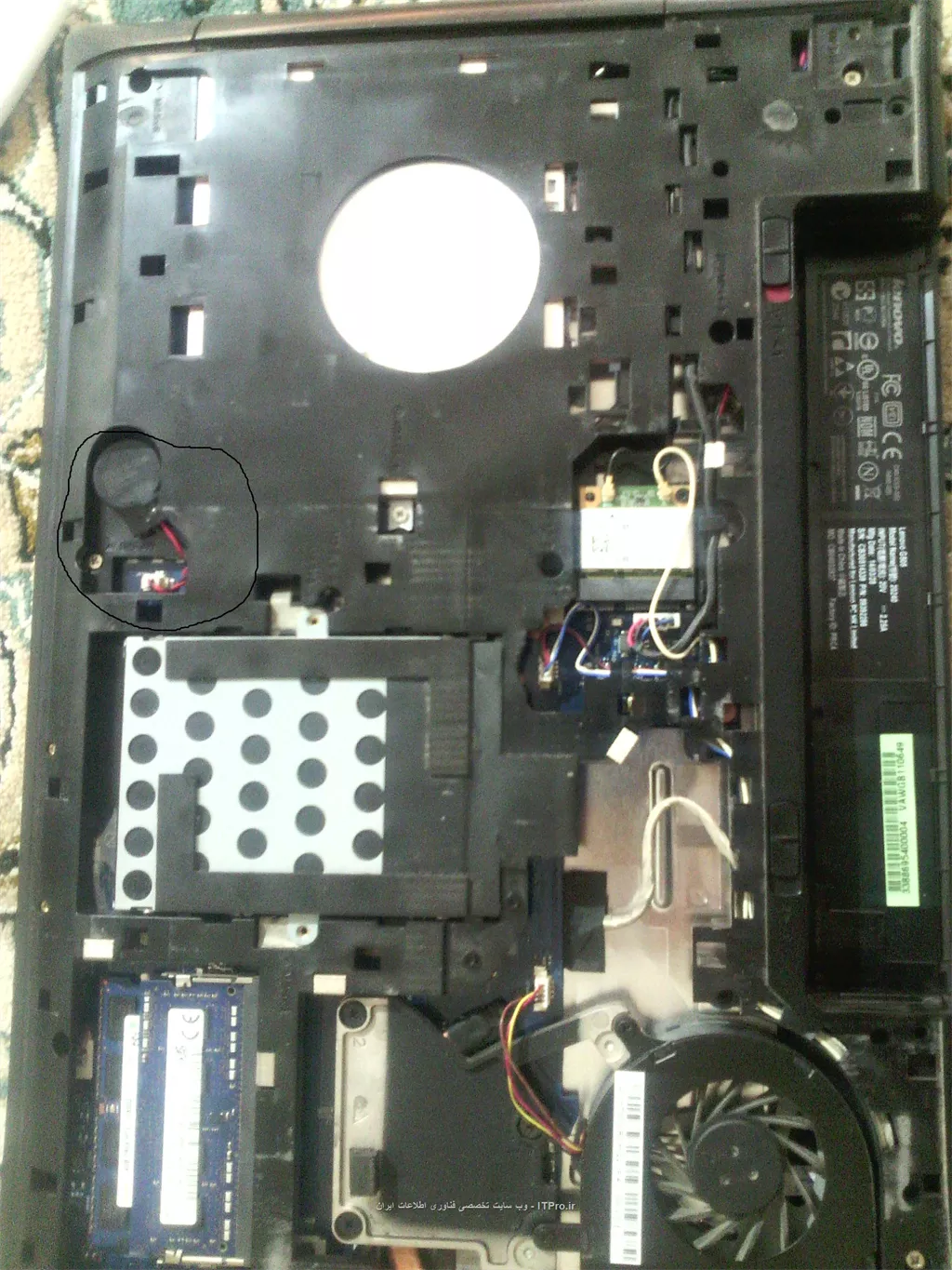

دوستان سلام،من یک لب تاب لنوو g505 دارم.پارسال برای ورود به تنظیمات بایوس پسورد گذاشتم و حالا یادم نمیاد.با نرم افزار نتونستم حلش کنم،یا شایدم بلد نبودم.ویندوز به راحتی بالا میاد و هیچ مشکلی نیست ولی نمیتونم برم توی تنظیمات بایوس.شما بگید چیکار کنم؟ لب تاب رو باز کردم ولی نمیدونم چیرو باید دربیارم؟؟/؟؟؟باتریه بایوسش یک سیم داره که از یک چیزه گرد به لب تاب وصله.من سیم رو از جاش دراوردم 30 دقیقه بعد لب تاب رو برق مستقیم روشن کردم ولی بازم پسورد خواست.بعد اون چیز گرد هم فقط چسبیده بود و اصلا ربطی نداشت.یعنی امکان داره باتری بایوس یک چیز دیگه باشه؟؟ تورو خدا بگید چجوری رییتش کنم...سخت افزاری باشه مشکل ندارم فقط بگید جچوری
همینه باتریش؟؟

دوست عزیز این نکته رو باید یاد آور بشم که هنگامی که بعد ازاون سی دقیقه سیستم رو روشن می کنید نباید باتری بایوس رو سر جاش بگذارید بلکه بعد از در آوردن باتری و صبر کردن به مدت سی دقیقه باید سیستم رو بدون باتری بایوس روشن کنید و بعد از خاموش کردن باتری بایوس رو سر جاش بگذارید تا دسترسی بایوس به اطلاعات قبلیش به صورت کامل از بین بره
