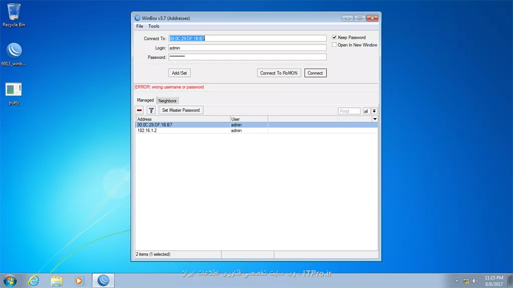

میتونید با mac address وارد بشین
شما بعد از این که میکروتیک رو توی vm روشن میکنید بعد از این که کامل بالا اومد بعد باید winbox رو باز کنید
بعد از باز کردن وین باکس ببینید در قسمت پائین neighbors چیزی پیدا میکنه یا نه؟
اگر پیدا کرد روی mac address دوبار کلیک کنید تا وارد بشه

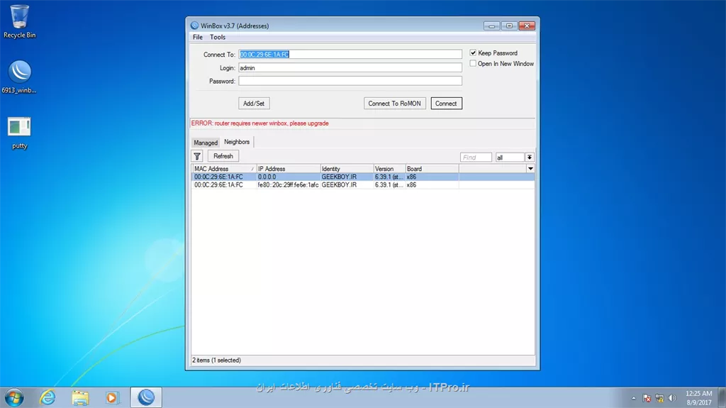

من میکروتیک رو توی وی ام ویر لود کردم.و می خوام از طریق وین باکس به محیط گرافیکی دسترسی داشته باشم ولی نمیتونم.ایا باید توی میکروتیک ip ست کنم.؟
لطفا راهنمایی کنید.من مراحل کار رو کامل انجام ندادم چون دانشم اندکه و تازه اومدم تو کار میکروتیک.

پیدا میکنه ولی کلیک میکنم
پیدا میکنه ولی کلیک میکنم ||https://network.tosinso.com/files/get/32c0d4ab-af54-4f72-952f-c119c3e9341a||کانکت بشه .ارور میده دیگه.کانکت بشه .ارور میده دیگه.

اگر دقت کنید و پیغام قرمز روی وین باکس رو بخونید متوجه میشین
حالا ضرر که نداره هر دورو به آخرین ورژن آپگرید کنید

مشکلی نداره داره پیغام میده که روترت یا وین باکست قدیمی است و ورژن جدیدش رو دانلود یا آپگرد کنید
وین باکس رو دوباره از سایت میکروتیک دانلود کنید و تست کنید...
روتر رو از کجا دانلود کردین و ورژنش چیه؟

روتر رو از کپی کردم از یک سیستم دیگه. روی اون سیستم هم روتر و هم وین باکس همین ورژن بود و کار میکردن .
