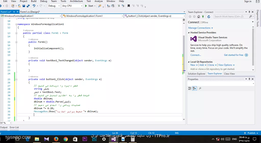

دوستان سلام من یک برنامه برای محسابه محیط دایره نوشتم که قطر دایره رو دریافت و در 3.14 ضرب می کنه اینم خط کد هاش

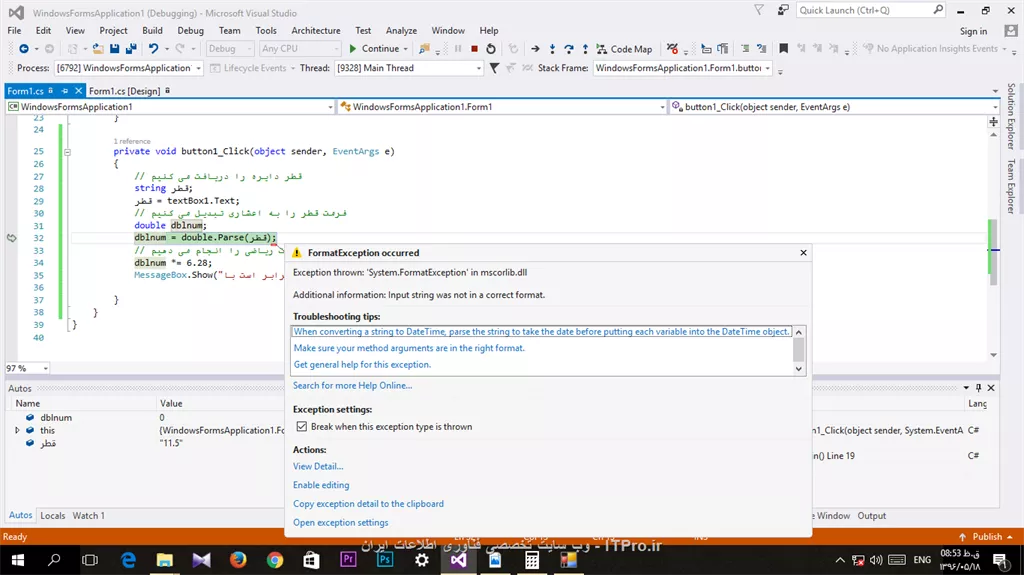

اما مشکل اینه که در اجرای برنامه وقتی عدد صحیح به عنوان قطر وارد می کنم برنامه درست عمل می کنه ولی وقتی عدد اعشاری وارد می کنم ارور دیباگ می ده ||https://tosinso.com/files/get/6577819a-ea31-4e96-8fcc-3237e5607dbc||لطفا کمک کنید بتونم مشکلم رو حل کنم

سلام به شما دوست عزیز
فکر می کنم که عددی رو که به اعشار وارد می کنید اشتباه است. یعنی به جای این که برای پنج و نیم مقدار 5.5 وارد کنید چیز دیگری مثل 5/5 وارد می کنید. دقت کنید که در زبان سی شارپ اعشار با نقطه مشخص می شود.
