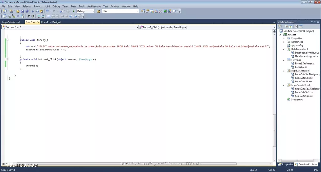

||https://programming.tosinso.com/files/get/4bbf9f4d-0c80-4a5f-8d04-fb8db580953e||
این کدی که تو تصویر هست با استفاده از راهنمایی شماست.
ما جداول رو در dataclass و dataset هم تنظیم کردیم.
بازهم جداول رو نمی شناسه

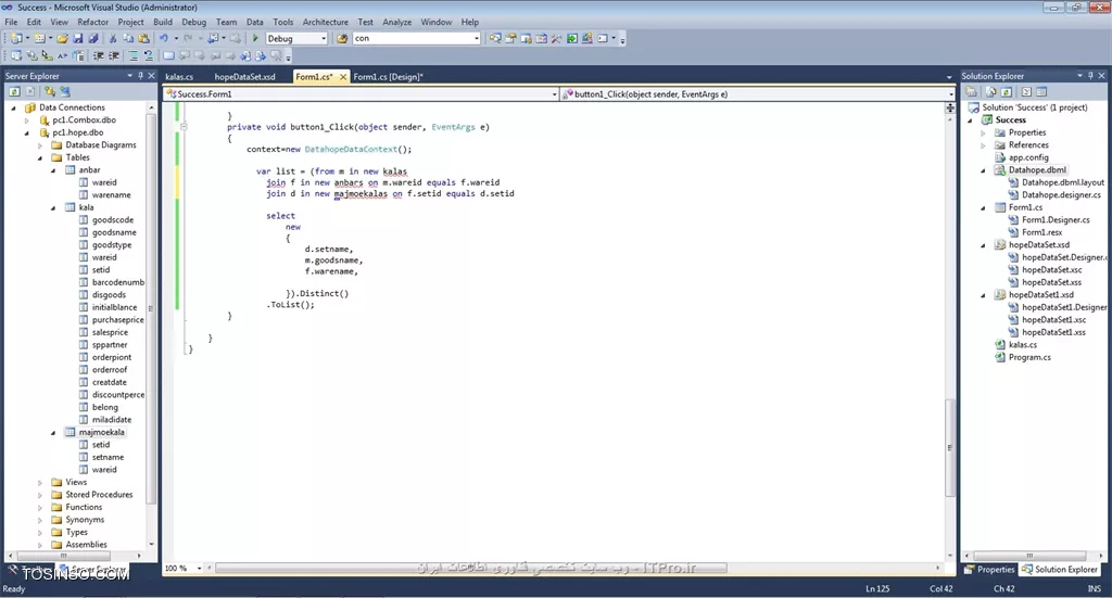

ما داخل dataset رو چک کردیم و همه جداولی که لازم بود رو گذاشتیم و دستور join رو همونطور که در تصویر میبینید نوشتیم، تو تابع.
فکر کنم دستور نشون دادن در دیتاگریدویو مشکل داره، چون تو دیتاگریدویو نمایش نمیده!
باید چیزی رو به دیتاگرید bind کنیم؟
یا باید datatable بسازیم؟
لطفا راهنمایی کنید.

کد نوشته شده
شما این تصویرو ببینید. مشکل ما کجاست که نام جداول رو نمی شناسه؟

کد شما تقریبا درست هست فقط اسم جداول به شکل گفته شده آورده نخواهد شد و شما باید از آداپتر مربوط به هر جدول استفاده کنید یعنی به جای این که مثلا بنویسید new kalasباید بنویسید
new hopeDatasetTableAdapters.KalasTableAdapter().GetData()
برای بقیه جدول ها هم باید این کار را بکنید

دوست عزیز مشکلی که کد شما داره اینه که یه تکست به عنوان کوئری نوشتید و می خواهید که اون رو به داخل گرید بدید این کار اشتباهه. شما توی اول سوال گفتید که می خواهید از linq استفاده کنید.
اما الان کوئری نوشتید و می خواهید مستقیم به دیتابیس کوئری بزنید. اگر قصد دارید که از linq استفاده کنید به همون روشی که گفتم کار می کنه. ولی اگر قصد دارید به روش دوم کار کنید باید به صورت Ado به دیتابیس کانکشن بزندی و یک dataTable پر کنید و بعد از اون از دیتاتیبل برای گرید استفاده کنید.

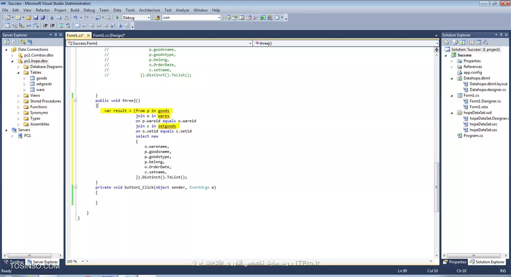

||https://programming.tosinso.com/files/get/20d70129-3961-491e-b6fa-b40acd4ed13a||
پاسخ در 1396/05/21 توسط
ما از روشی که با linq فرمودید استفاده کردیم، dataset رو هم درست کردیم، اما باز هم نام جداول رو نمیشناسه.
واسه همین از کوئری استفاده کردیم

شما فایل .xsd خودتون رو باز کنید ببینید این جدول ها رو داخل اون دارید یا خیر. اگر ندارید به اون اضافه کنید
پاسخ در 1396/05/19 توسط
