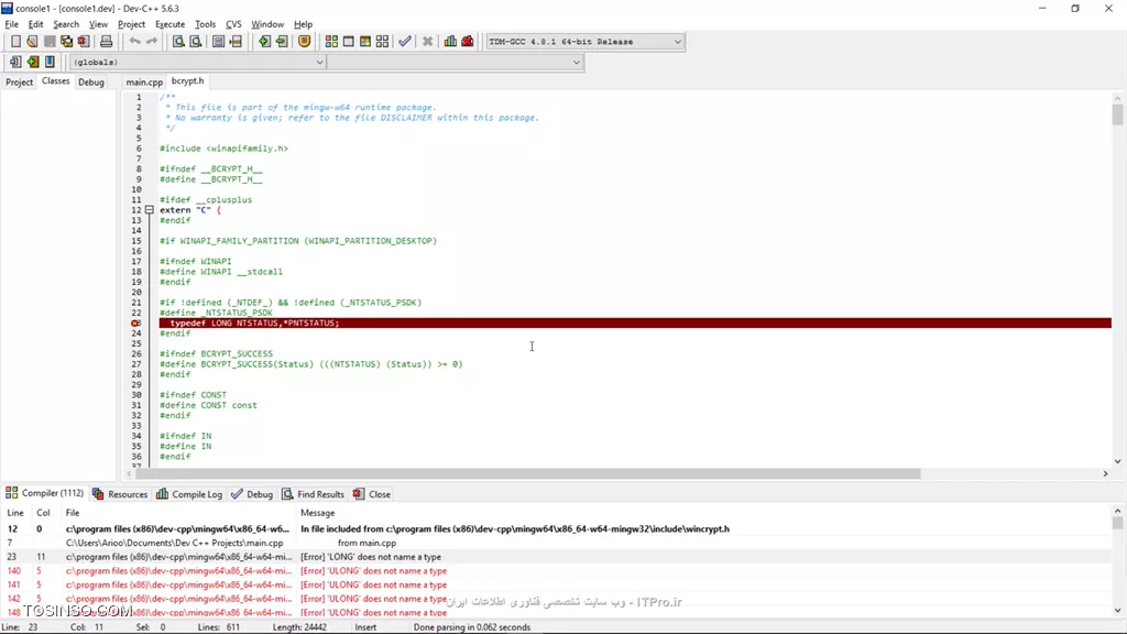

ببینید این اتفاق میوفته.
ببینید این اتفاق میوفته||.::https://programming.tosinso.com/files/get/876e81dc-8645-4b7a-bcb7-82b54efe09ec||
||https://programming.tosinso.com/files/get/59115e63-0673-4668-9d3d-22be42c43fae||

کامپایلری که شما در حال کار با آن هستید نوع ulong را نمی شناسد و در این فایل کتابخانه ای از نوع ulong استفاده شده است. نوع کامپایلر خودتون رو عوض کنید.
توی dev++ این قابلیت وجود دارد که از قسمت نوار ابزار کامپایلر را عوض کنید. البته اگر کامپایلرها مختلف را نصب کرده باشید.
