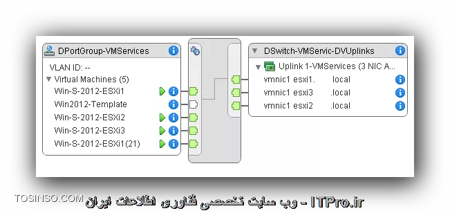

سلام ، من یه Distributed switch درست کردم و پروت گروپ و ... هم براش درست کردم. هاست ها رو بهش اضافه کردم و ... ولی مشکل اینه ماشین های مجازی داخل این سوییچ همدیگه رو نمیبینن. حتی دو ماشینی هم که روی یک هاست هستن بازم همدیگه رو نمیبینن. (پینگ همدیگه رو ندارن) در حالی که همه این ماشین ها پینگ کارت شبکه ای که لابراتوار روش اجرا شده رو دارن.این تصویر توپولوژی :

برید وارد تنظیمات اون dvs بشید و چک کنید گزینه های security روی accept باشند بررسی کنید..در ضمن فایروال vm ها هم خاموش کنید قبلش چک کنید..
