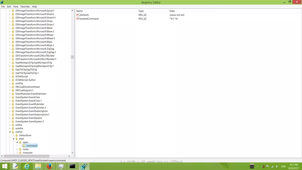

اخه قبل از این من مطعمن هستم که دیفالت مقدار (value not set) رو داشت
پاسخ در 1396/05/29 توسط
این عکس خدارو شکر شد با prtSc گرفتم :
||https://icdl.tosinso.com/files/get/75db5917-f011-4475-8d18-4e880bc6ff75||
ملاحظه کنید  همون مقداره ولی بازم ارور میگیرم

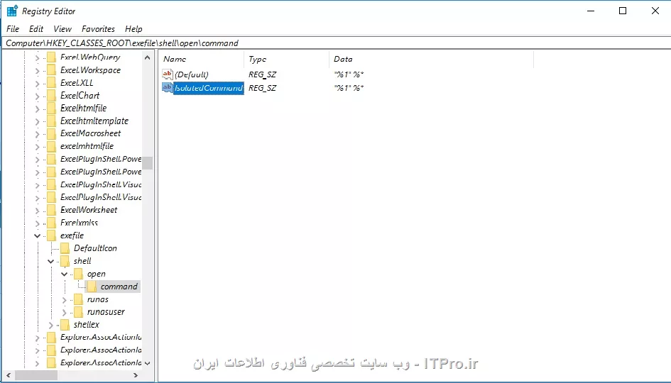

یک عکس از رجیستری دستگاه خودم که ویندوزش 10 است گذاشتم
دقیقا باید اینجوری بسازین
بحروف بزرگ و کوچیک دقت کنید
رجیستری
ویندوز 8.1 با ویندوز 10 زیاد فرقی نمیکنه . با عکسی که گذاشتم فرق میکنه؟
