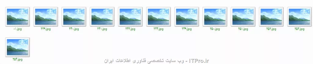

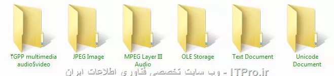

انجام شد اینم بیرون و داخلش
انجام شد اینم بیرون و داخلش||https://icdl.tosinso.com/files/get/a960ddaf-e016-453a-b859-5a7d5536aa27||

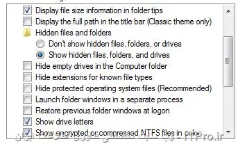

از show all file هم یک عکس بزارین

اینم عکس show all file
اینم عکس  show all file ||https://icdl.tosinso.com/files/get/e47decd7-70b1-4377-99ab-5a3bd9c4411a||
پاسخ در 1396/06/05 توسط
عرض کردم ممکنه این ایراد از ویندوز یا از چیز دیگه ای باشه
اون چیزهایی که عرض کردم رو انجام بدین لطفا و عکس رو بزارین
