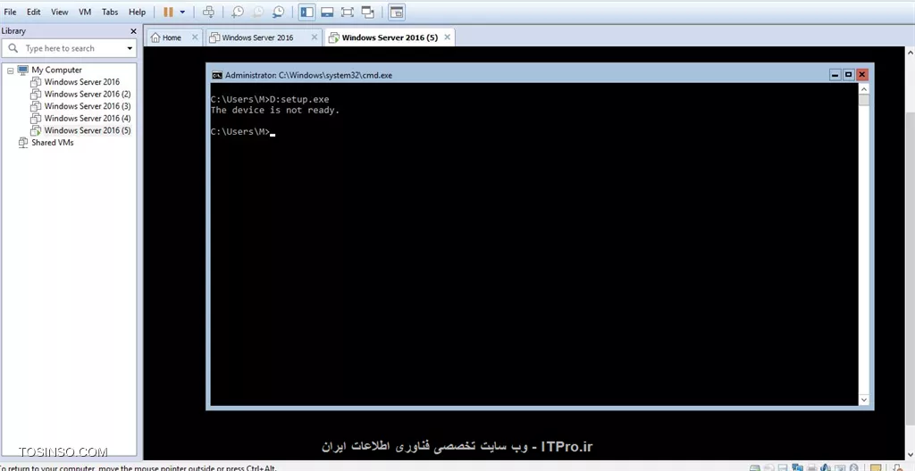

من بعد از اینکه ویندوز سرور 2016 رو روی vm نصب میکنم تمام مراحل اجرا میشه ولی بعد از تموم شدن در حالت پایین میمونه.
کسی میتونه کمک کنه . چون یکی از ویندوزها درست کار میکنه .

سلام دوست عزیز شما core server رو نصب کردین که محیط گرافیکی نداره و فقط از طریق خط فرمان مدیریت میشه.
CD رو عوض کنید با در زمان نصب core server رو انتخاب نکنید
پاسخ در 1396/06/10 توسط
پیرو نظر دوستان شما نسخه server core رو نصب کردین ، نیازی به نصب دوباره نیست ، یه لینک مقاله از همین سایت بهتون میدم قدم به قدم باهاش پیش برید و تبدیلش کنید به gui یا همون محیط گرافیکی

حق بادوستمون هست این نسخه کور یا نسخه بدون محیط گرافیکی هست ویندوز سرور علاوه بر نسخه های مختلف نظری انترپرایز یا وب سرور برای هر کدوم یک نسخه کور هم میده که از منابع کمتری استفاده میکنه
