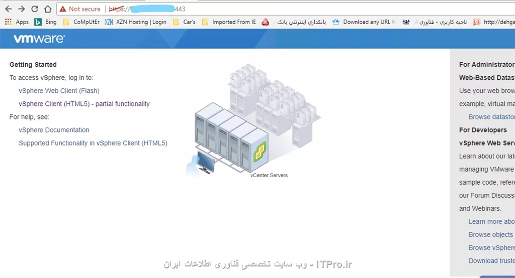

من تو روتر میکروتیک 2 تا رولNAT زدم صورت زیر که هرکسی با پورت 443 و 9443 آی پی پابلیک ما رو ریدایرکت بشه به آدرس vCenter(192.168.1.10
الان وقتی از بیرون با 443 میخوایم بیایم صفحه وب اولیه vCenter رو میبینیم

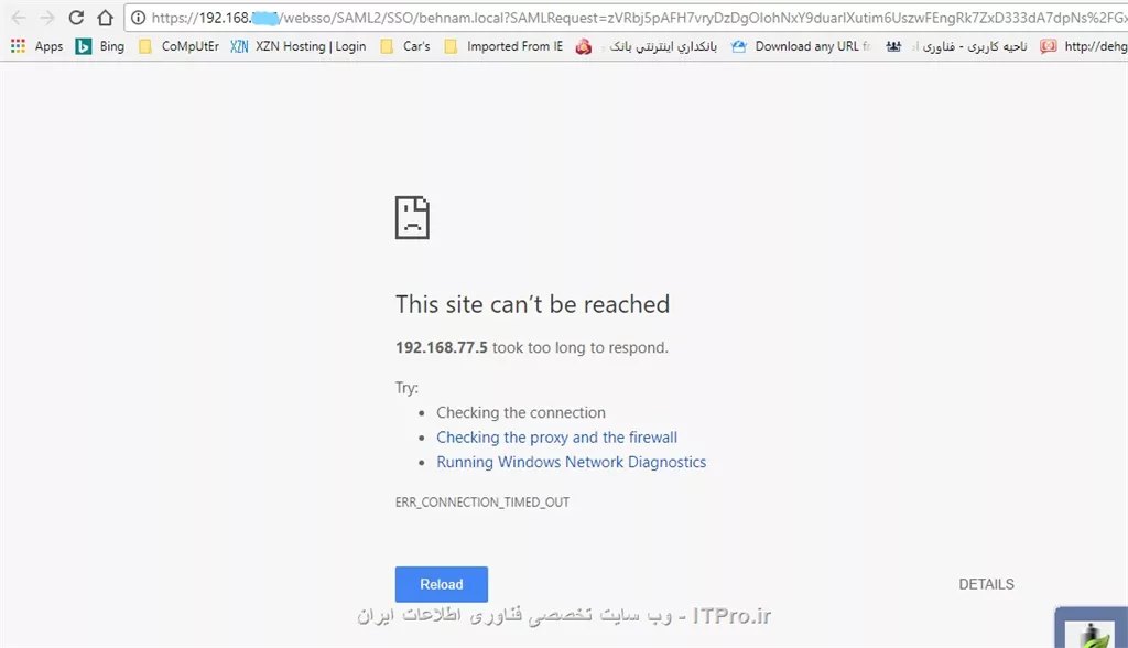

ولی وقتی روی لینک های صفحه یا با پورت  9443 میخوایم وارد صفحه احراز هویت بشیم متاسفانه خطای the web page cannot reached رو میبینیم .
جالب اینجاست بعد اینتر که آدرس لوکالی vCenter رو ما تو براوزر میبینیم
||https://tosinso.com/files/get/4212a8b6-825f-47f7-a43e-ec2f9e60bbdb||
یعنی وقتی از بیرون شبکه توی براوزر 10.10.10.10:9443 رو اینتر میزنیم میره به 192.168.1.10......... و از این آدرس صفحه رو میخواد.
