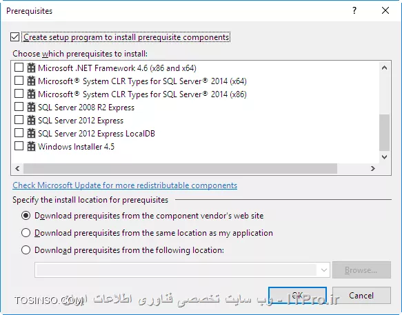

من وقتی در حال ساخت setupهستم هنگام اضافه کردن برنامه های مربوطه مثل
framworkو SQLوVISUALو... برخی برنامه های دیگر اصلا داخل لیستم نیستند که .انها را تیک بزنم و اضافه کنم!!!
مشکل از کجاست چطور باید این برنامه ها رو داخل لیستم بیارم؟؟؟

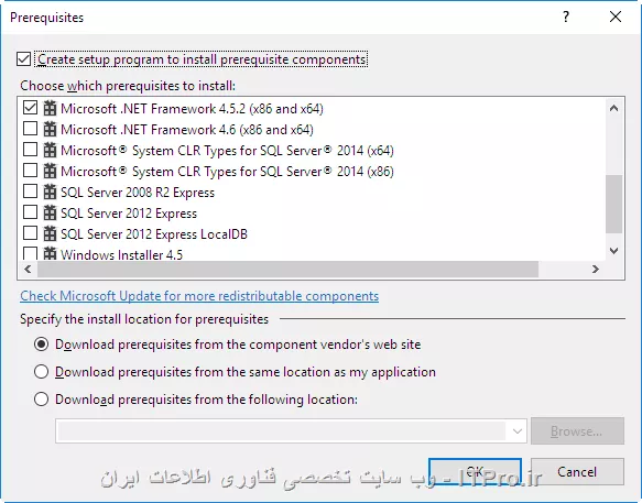

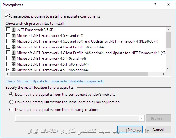

سلام مجدد، روی پروژتون راست کلیک کنید و گزینه Properties رو انتخاب کنید، وارد تب Publish بشید، تو این قسمت می تونید تنظیمات مربوط به نصب رو انجام بدید، قسمت Prerequisites هم پیش نیاز رو می تویند انتخاب کنید.

بالاخره رسیدم به مرحله ی BUILDکه وقتی با موفقیت طی شد و نرم افزارم هیچ Errorی نداد تو قسمت propertiesفایلsetup ام رفتم و پنجره setup property pager باز شد و گزینه ی prerequisties رو زدم در پنجره ای که باز شد خواستم نرم افزارهایی که می خوام به نرم افزار ساخته شده خودم اضافه بشه مثل visual, sql, framworkو.... نیستن که تیکشون رو بزنم و کار تموم بشه!!!
یه کسی بهم می گفت library هام ناقص هستن چونکه موقع نصب نرم افزار مثلا sqlدقت نکردم ولی من تمام نرم افزارهام رو با کمک گرفتن از شیوه نصب دقیق و گام به گام انجام داده بودم.
اما نمی دونم چرا این نرم افزارها تو لیست نیستن!!؟؟؟؟؟

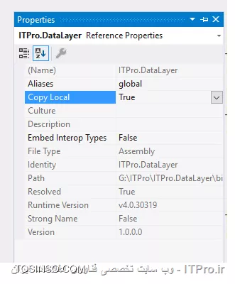

دوست عزیز، همونطور که گفتم باید فایل های DLL رو در کنار فایل نصبی قرار بدید، برای مثال، SQL Compact یک سری فایل DLL داره که به صورت Reference به پروژه شما اضافه شده. شما داخل Sql Compact ش فایل های DLL به همراه پوشه های X64 و x86 رو کنار برنامتون قرار بدید. موارد دیگه ای مثل Report Viewer هم به همین صورت. شما داخل پروژه، قسمت Reference ها روی Reference مورد نظرتون راست کلیک کنید گزینه Properties رو انتخاب کنید، از پنجره Properties گزینه Copy Local رو برابر True قرار بدید تا فایل DLL کنار پروژه قرار بگیره.

اینکه فرمودید توی قسمتprerequisites می تونم پیش نیازهام رو انتخاب کنم، دقیقا مشکل من همینجاسست. توی پنجره
قسمتprerequisites همه برنامه هایی که لازم دارم به پروژه ام اضافه کنم تو لیست نیستند و دلیلش رو نمیدونم. روی سیستم دیگه هم خواستم setupام رو نصب کنم نشد و احتمال میدم مشکل از همین قسمتی که عرض کردم باشه!!!

مثلا من می خوام برنامه های زیر تو لیستم باشن و تیک بزنم!
SQL server compact
Visual studio 2010 report viewer
Visual C++ Runtime libraries
سوال من این هست که چرا به طور خودکار توی لیست نیستند که من انتخابشون کنم؟

سلام مجدد، برخی موارد مثل Sql Compact رو کافیه DLL هاش کنار پروژه باشن، نیازی به این نیست که شما SQL Compact رو روی سیستم مقصد نصب کنید.
