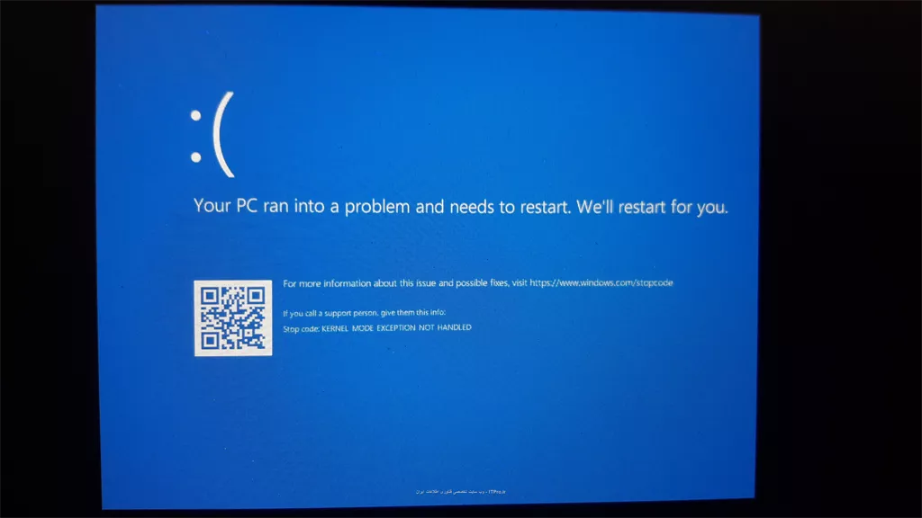

بعد این اتفاق ، سعی کردم ازروی دیسک فیزیکی اقدام به نصب کنم، اما بازهم با ارور روبه رو شدم.صفحه مربوط به ارور رو در پایین ضمیمه کردم...

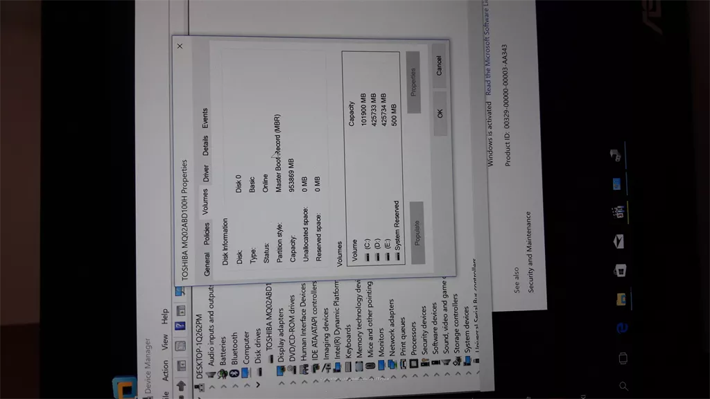

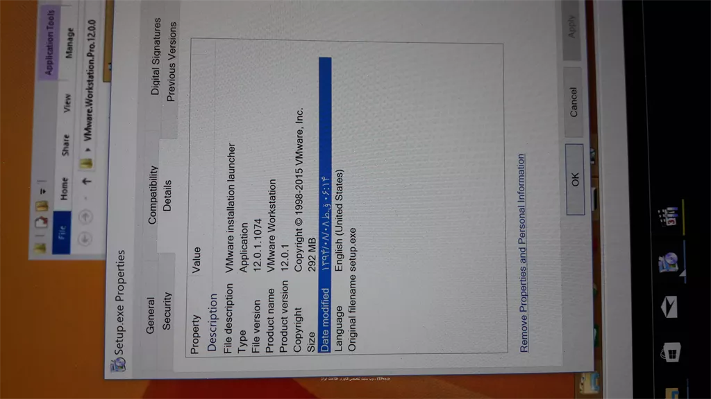

در ساخت vm هیچ مشکلی نداریم.۶Gهارد و۴Gرم بهش دادیم.در مورد اینکه vmvareچه ورژنیه و جواب دادن به سواله آخرتون ، چند عکس ضمیمه میکنم وبا توجه به اونها توضیح میدم...در ساخت vm هیچ مشکلی نداریم.۶Gهارد و۴Gرم بهش دادیم.در مورد اینکه vmvareچه ورژنیه و جواب دادن به سواله آخرتون ، چند عکس ضمیمه میکنم وبا توجه به اونها توضیح میدم...||https://virtualization.tosinso.com/files/get/bc023b1e-e53c-43dd-991c-1c65de683c6b||||https://virtualization.tosinso.com/files/get/65c28d4c-1622-4209-a671-99c0f1dbcbda||در ساخت vm هیچ مشکلی نداریم.۶Gهارد و۴Gرم بهش دادیم.در مورد اینکه vmvareچه ورژنیه و جواب دادن به سواله آخرتون ، چند عکس ضمیمه میکنم وبا توجه به اونها توضیح میدم...||https://virtualization.tosinso.com/files/get/bc023b1e-e53c-43dd-991c-1c65de683c6b||||https://virtualization.tosinso.com/files/get/65c28d4c-1622-4209-a671-99c0f1dbcbda||

ویندوز سیستم هاستم،(لپ تاپم) ویندوز ۱۰ x64هست و روی biosبوت میشه....
ورژن برنامه vm vare هم،۱۲.۰.۱.۱۰۷۴هستش

UEFI &BIOSمنظورم ۶۰ گیگ بود.واینکه اگر منظورتون چگونگیه بوت شدنه سیستمه هاسته، ازروی بایاس بوت میشه.استایله هارد دیسکم mbrهست پس قاعدتا خبری از رابطِ ufei نباید باشه... .اگر جایی از حرفام میلنگه،لطفا بگید...

دقیقا زمانی که vm رو روشن می کنیم.حتی صفحه ی مربوط به پیش از شروعه نصبه ویندوز رو هم میبینیم.( آرمه ویندوز در صفحه ی بنفش یا همون ابی☻🤔) درست جایی که انتظار داریم وارد فرایند نصب بشیم،این اتفاق میفته...👉اینی که گفتم برای زمانیه که از دیسک فیزیکی استفاده میکنیم.
وقتی که از فایله ایزو استفاده میکنیم وvm رو روشن میکنیم ،اصلا وارد فرایند نصب نمیشیم و هیچ اتفاقه خاصی نمیفته... و سیستم نمیتونه هیچ سورسی رو برای نصب ویندوز پیدا کنه...

vm شما چه ورژنی است؟
