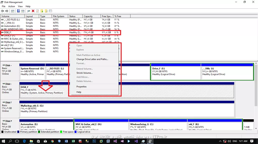

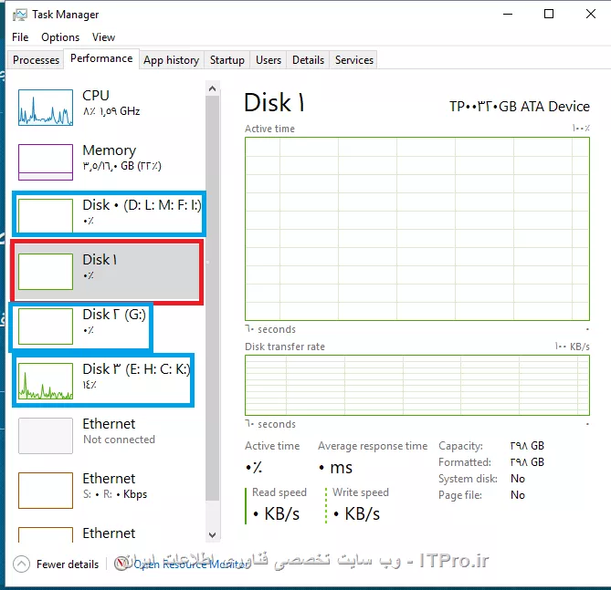

درهر صورت از Task Manager دیسکها رو چک کردم دیدم همگی فعال هستند ولی این یکی دیسک اسم درایو و پارتیشن خودش رو اون بالا نمایش نمیده به Disk Manager مراجعه کردم و تصویرش رو پائین گذاشتم تا دوستان راهنمایی کنند ببینیم چطوری می تونم به اطلاعات اون دیسک دسترسی پیدا کنم؟

عدم نمایش پارتیشن در Task Manager
عدم نمایش پارتیشن در  Disk Manager

Drive Letter هیچ ارتباطی با اطلاعات درون درایو ندارد.
بارها تست کرده ام.
drive letter باعث میشه ارتباط my computer یا همون File Explorer شما با فایل سیستم درایوتون برقرار بشه.
انجام بدید مطمئن باشید.

سلام،
گزینه ی Change Drive Letter رو بزنید و یدونه براش Add کنید.
