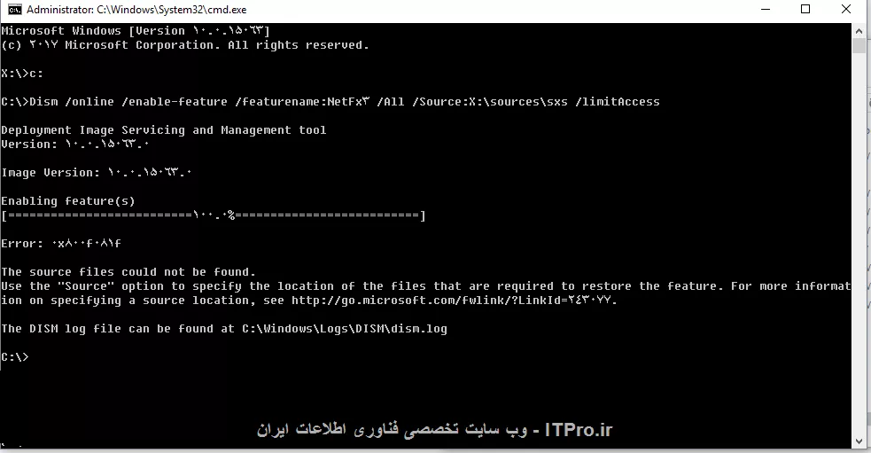

دوستان تا حالا براتون پیش اومده توی نصب (Net Framework3/5.) روی ویندوز 10 با Error ای شبیه به تصویر زیر مواجه شده باشید؟
بنظرتون مشکل از کجاست؟ من بارها اینکار رو انجام دادم ولی تا حالا به یک چنین پیامی برخورد نکرده بودم.
خطای نصب دات نت فریممورک 3/5

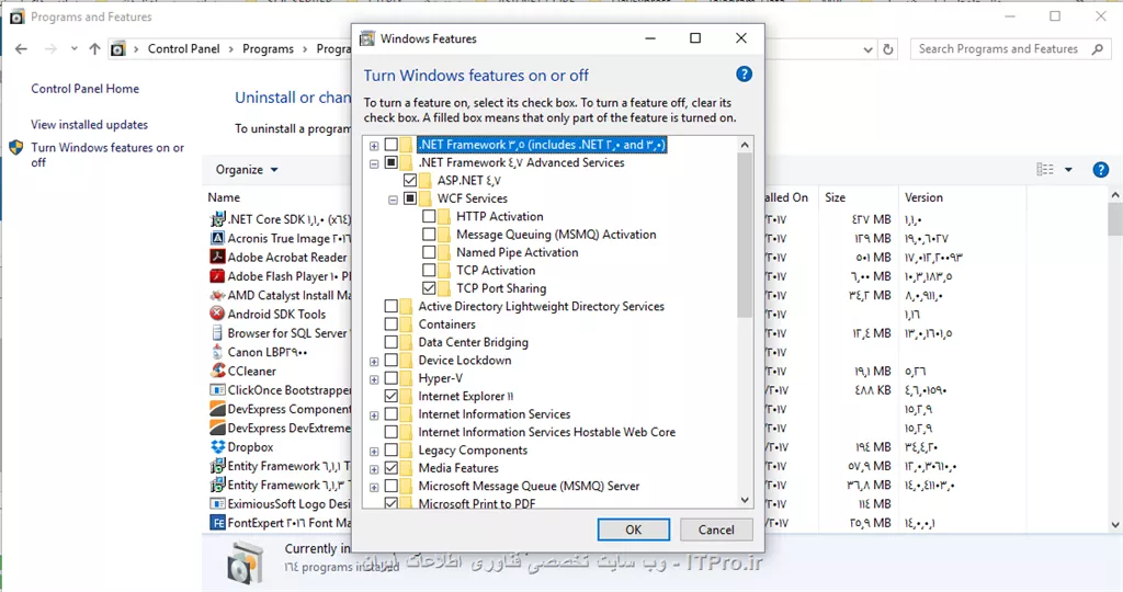

راهکاری که ما دادید متاسفانه جواب نداد بنده اینبار آخرین نسخه آپدیت شده ویندوز 10 را دانلود و نصب کرده ام و از دات نت 47 داره استفاده میکنه وقتیکه تیک اون را در قسمتی که شما گفتید برمیدارم و دات نت 35 رو تیک میزنم به محض زدن کلید OK چندتا پیغام Error میده و صفحه Search یا دانلود میادش که متاسفانه چه دانلود رو بزنم و چه کلید سرچ را که مسیر بهش بدم قبول نمیکنه و عملیاتش کنسل میشه. البته این راهکار شاید در نسخه های قبلی ویندوز10 ویا سیر ویندوزها جوابگو باشه ولی در آخرین آپدیت ویندوز 10 امکان پذیر نیست.
و اما دوست عزیزمون (sccm admin):
دات نت فریممورک3/5 از دوتا سایت مختلف دانلود شده بنابراین نمی تونه هردوتا مشکلدار باشه چون قبلاً ازشون بارها استفاده کرده بودم ضمن اینکه قبلاًها از این روشی که شما گفتید بارها و بارها استفاده کرده بودم و جواب گرفته بودم وقبل از اینکه سئوال خودم رو اینجا بذارم هر چیزی که به ذهنم میرسید و قبلاً تجربش کرده بودم رو انجام دادم ولی متسفانه جوابی نگرفتم و اما این روشی هم که شما گفتید انجام شده و هیچ اتفاق خاصی نیفتاده!!!
حتی روشی هم که دوستمون اون بالا گفته بودند قبلاً تست شده بود با این تفاوت که ایشون گفتند تیک دات نت 4 رو برش دار و چون دات نت فریموورک 4/7 فقط داره استفاده میکنه تیکش رو برداشتم و بازم مشکل حل نشد.
دات نت فریموورک نصب شده در آخرین آپدیت ویندوز10

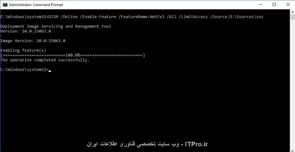

ضمن تشكر از شما كه مجددا تست نموديد. آخرين نسخه ويندوز 10 با عنوان Creators Update و با بيلد 15063 مي باشد كه با توجه به پست شما بنده مجددا يك نسخه از اين ويندوز نصب كرده و در جهت نصب دات نت اقدام نمودم.
پس از نصب موفقيت آميز متوجه شدم كه بنده در پست قبلي دستور نصب را كامل ننوشته ام. دستور صحيح به شرح ذيل مي باشد:
DISM Online Enable-Feature FeatureName:NetFx3 All LimitAccess Source:X:\sources\sxs

 DISM /Online /Enable-Feature /FeatureName:NetFx3 /All /LimitAccess /Source:X:\sources\sxs
||https://programming.tosinso.com/files/get/60e398d5-522b-4415-ac7e-f94003a05a36||
همانگونه كه مشاهده مي گردد، عمليات نصب موفقيت آميز بوده است. در صورت امكان پس از اجراي دستور از پيغام خطاي احتمالي يك ScreenShot تهيه نماييد تا شايد به حل مشكل كمك نمايد.
نكته: اكثر آنتي ويروس هاي امروزي، بعلت تهديدات باج افزارها مكان هايي همانند Appdata و يا Temp را مقداري محدود مي نمايند. لذا در صورت بروز مشكل، به صورت موقتي آنتي ويروس خود را Disable نمائيد.

در کنترل پنل از قسمت program and features ، گزینه turn windows featurs on or off را انتخاب ودر پنجره باز شده تیک دات نت فرم ورک 4 را بردارید و تیک دات نت فرم ورک 3.5 را انتخاب کنید و سپس اوکی را بزنید تا تغییرات اعمال شود سپس دانت نت 4 را تیک اش را فعال کنید تا حل شود . علت این قضیه اینه ویندوز 10 بصورت پیش فرض با دات نت 4 کار می کند و باید بصورت دستی ان را تغییر داد . البته من از روی ویندوز 7 تنظیماتش را عرض کردم شاید در 10 شاید کمی فرق کند . با تشکر

||https://programming.tosinso.com/files/get/8601edc1-e858-454a-b171-19c594856846||
همونطوریکه داخل تصویر فوق می بینید همش میگه مسیر سورس رو نمی تونم پیدا کنم. من حتی از روی درایو(X) که درایو فلش تغییر مسیر دادم و Image ویندوز را روی مسیر و درایو (C) ایجاد کردم و باز هم با وجودیکه مسیر مربوطه و فایلهای داخل اون مسیر موجود هستش این پیام رو میده!!!

به ظاهر مشكل از Package مورد استفاده است نه ويندوز. چون 7ZIP داره پيغام خطا را نمايش ميده. شما با استفاده از دستور ذيل مي توانيد به راحتي دات نت را نصب نماييد.
نكته: X درايو دي وي دي يا Image ويندوز است.
