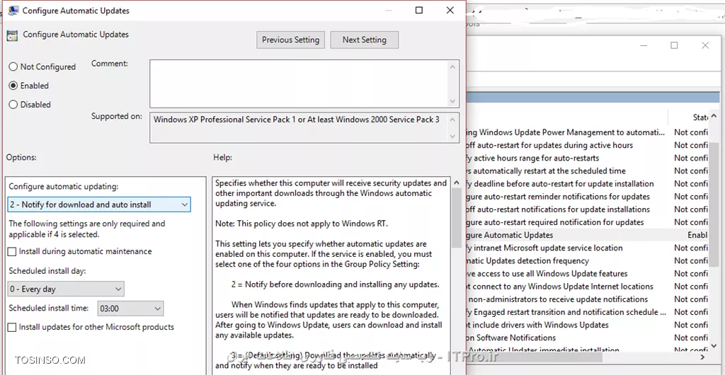

سلام و عرض ادب،
1. اول Local Group Policy Editor رو اجرا کنید. (داخل پنجره Run عبارت gpedit.msc رو اجرا کنید)
2. به بخش Computer Configuration -> Administrative Templates -> Windows Components -> Windows Update برید
3. از آیتم های سمت راست روی گزینه Configure Automatic Updates دوبار کلیک کنید:
سلام و عرض ادب،
||https://icdl.tosinso.com/files/get/620c1440-798d-449d-8507-114e0453210c||
4. از پنجره باز شده گزینه Configure Automatic Updates رو گزینه شماره 2 (Notify for download and notify for install) قرار بدید.
با اینکار دانلود خودکار آپدیت ها غیرفعال میشه.
