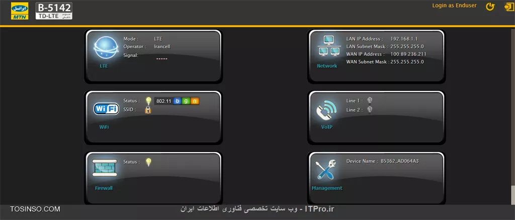

صفحه اصلی مودم
صفحه اصلی مودم

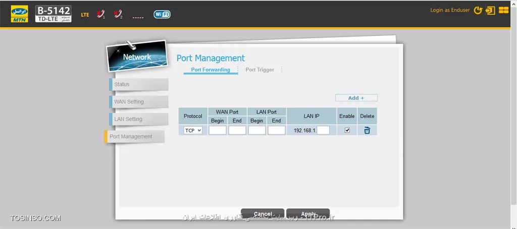

قسمت Port forwarding

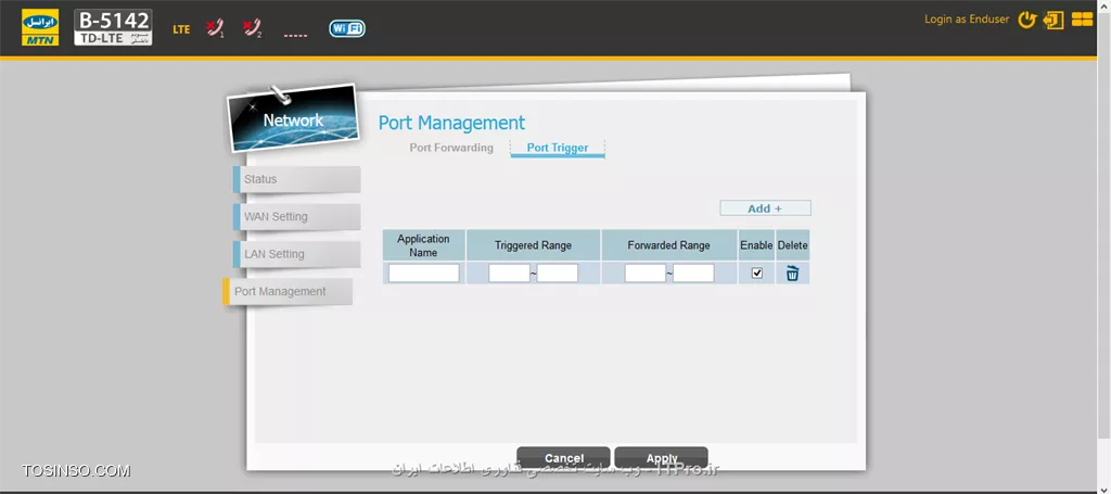

قسمت Port trigger
Port trigger

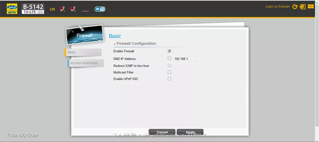

قسمت تنظیمات فایروال
تنظیمات فایروال

مهندس متجه نمیشه , شما که یه اسکرین از پورت فوروارد گزاشتید
کدوم قسمت رو نتونستید؟
پورت 80 رو داخل قسمت های wan بنویسید
اگر روی dvr هم از 80 استفاده میکنید داخل تب lan بنویسید و Ip dvr رو وارد کنید

سلام.
دوست عزیز همانطور که آقای دانش فرمودند پورت 80 در مودم های ایرانسل به صورت پیش فرض برای دسترسی به کنسول مودم استفاده میشه.
در صورتی که قصد دارید از پورت 80 برای راه اندازی وب سرور استفاده کنید می بایست وارد پنل مودم شوید و این مسیر رو دنبال کنید:
در تصویر اول مشخص هست گزینه network بالا سمت راست قرار داره.
Network
سربرگ mgmt service
و بعد سربرگ web service
مشاهده میکنید که در مقابل http service و https service پورت 80 و 443 نوشته شده.
به این معنی هست که این پورت ها برای دسترسی به پنل مودم در حال استفاده هستند.
کافیست مقدار 80 را به 81 و 443 را به 444 تغییر دهید و تنظیمات را ذخیره کنید.
به خاطر داشته باشید برای دسترسی مجدد به مودم از این پس باید آدرس آی پی مودم را همراه با عدد پورت در انتهای آن وارد کنید.
مثال:
192.168.1.1:81
و یا
192.168.1.1:444
موفق و سربلند باشید.

مشکل این جا هست که وقتی پورت 80 رو میزنم میگه این پورت قبلا رزرو شده !
ولی پورت های دیگه مثلا 8088 میزنم بازه
چطوری میشه روی پورت 80 گذاشت؟

پاسخ در 1396/07/02 توسط
دوست عزیز توی همون عکس اول میتونید همین کار رو انجام بدین
کافیه پورت 80 رو فوروارد کنید روی سرور برای دوربینها هم ببینید چه پورتهایی لازم داره همون پورتها رو فوروارد کنید روی DVR اگر لازمه بیشتر توضیح بدم
