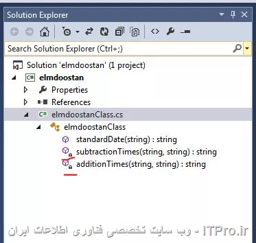

من یک dll ساختم که در آن سه تابع وجود دارد.دوتا از توابع در برنامه ها قابل دسترسی نیستند!!!
در solution explorerکنار نام این توابع یک علامت قفل قرار گرفته است(احتمالا به خاطر همین قفل است!!؟)
چگونه این مشکل را حل نمایم و دو تابع مورد نظر را دسترس پذیر نمایم؟

میتونید عکسشو بزارید ؟؟؟

از برنامه RESHARPER روی ویژوال استودیو داری کار می کنی ؟ و یکی دیگه اینکه منظور قفله روی READ ONLY رفته و زمانی پیش میاد که برنامه روی دباگینگ باشه کل سولوشن رو یکبار ببندید و دوباره باز کنید

نه من از این برنامه استفاده نمی کنم.تنها از خود ویژوال استادیو استفاده می کنم.
سولوشن رو بستم و باز کردم،نشد
برنامه رو باز بستم،نشد
یه پروژه دیگه ایجاد کردم و کدها رو کپی کردم،بازم نشد
سورس رو از اینجا می تونید دانلود کنید
