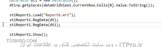

سلام دوستان من توی یک گزارش دوتا دیتاست تعریف کردم چون میخام دوجدول رو به استیمول پاس بدم.عکس ها نشون میده...با تشکررررر

مشکل این بود که وقتی من طبق این عکس ها دوتا جدول میفرستادم فقط اطلاعات یک جدول نشون داده میشد.... اما وقتی اسم جدول ها رو هنگام ارسال مشخص کردم مشکل حل شد.
stiReport1.Load("Report10.mrt");<left>
stiReport1.RegData("viewtamirtajhiz", "viewtamirtajhiz", dt);
stiReport1.RegData("tblpieces", "tblpieces", dt1);
