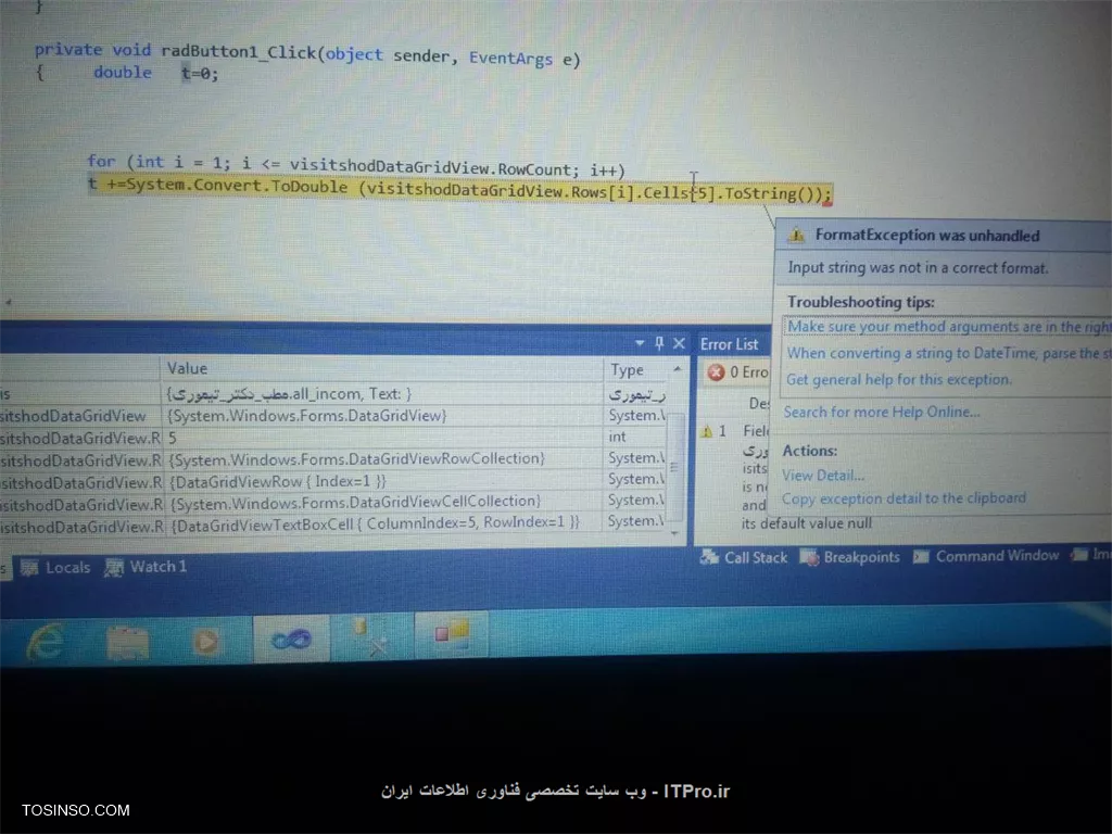

سلام من دارم ی برنامه مینویسم که میخوام فیلدهای یک ستون از دیتا گرید ویو که نوع اونها money هست رو با هم جمع کنم اما با خطای زیر مواجه میشم لطفا کمک کنید مشکلو حل کنم.
ارور

سلام، بعد از نوشتن عبارت Cells باید Value رو استفاده کنید:
visitshodDataGridView.Rows[i].Cells[5].Value.ToString()
