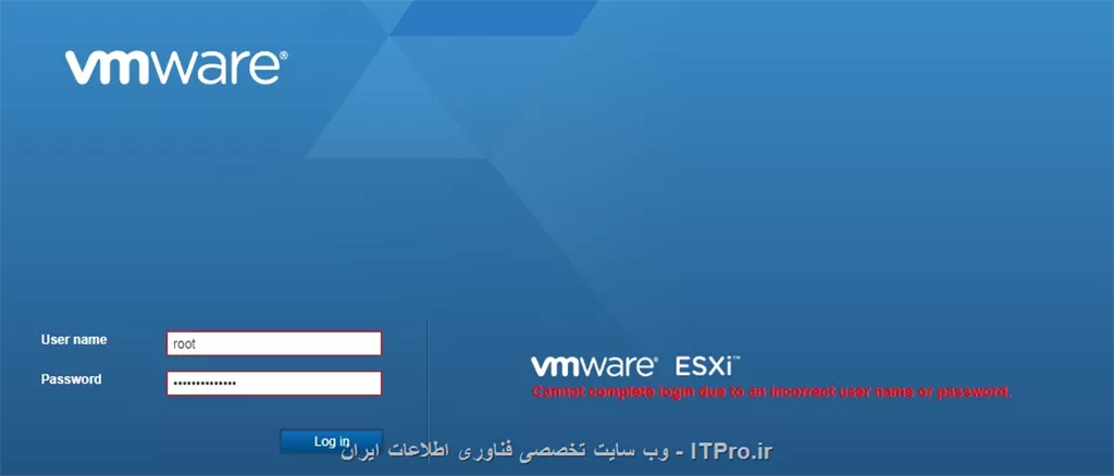

با سلام خدمت اساتید ارجمند بنده چند روز پیش رمز esxi 6 خود را از طریق خود سرور مجازی تغییر دادم ، متاسفانه الان نمی تونم از طریق vmware vsphere client به سرور متصل بشم و error زیر را می دهد ولی از خود سرور میشه لاگین شد . ضمنا از طریق web هم همان error را می دهد . لطفا کمکم کنید ممنون

ضمن تشکر از آرش عزیز ، سیستمی که من از آن بصورت کلاینت وصل می شوم عضو دامین نیست ، ولی پسورد را درست وارد می کنم ، مطمئنم - ضمنا باید عرض کنم اگه esxi host را وقتی با کلید f12 ریستارت می کنم ، بعد از بالا آمدن سرور ، می تونم از طریق کلاینت به اون کانکت بشم ولی اگه ببندم و یکم بعد بخوام وصل بشم ، دیگه کانکت نمیشه و همون ارور بالایی را مبنی بر عدم وارد نمودن صحیح یوزر و پسورد میده - من احساس می کنم که هاست و کلاینت نمی تونن همدیگه رو سنچرونایز بکنن یا یه همچین چیزی .

تکمیلی : از طریق هاست کانکت میشه ولی از طریق کلاینت نه

ساعت دوتا دستگاه یکی است؟
