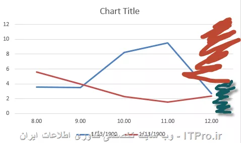

سلام دوستان . یک سوال داشتم. ایا در اکسل می شه نمودار رو ترسیم کرد که برای مقادیر متفاوت بکگروند نمودار رنگهای مختلف باشه. مثلا نمودار ستونی رو جوری تنظیم کنیم که تا یه رنجی از داده ها بکگروندش سبز و از یه رجی به بعد قرمز باشه؟
سلام دوستان . یک سوال داشتم. ایا در اکسل می شه نمودار رو ترسیم کرد که برای مقادیر متفاوت بکگروند نمودار رنگهای مختلف باشه. مثلا نمودار ستونی رو جوری تنظیم کنیم که تا یه رنجی از داده ها بکگروندش سبز و از یه رجی به بعد قرمز باشه؟ ||https://tosinso.com/files/get/37c4f53f-ee8b-4544-8923-8194c1fcd153||
مثلا این عکس بالاش قرمز بشه و پایینش ابی!!

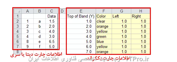

||https://icdl.tosinso.com/files/get/9c19207b-6f35-44d1-b140-91aff659872d||
در ابتدا باید نمودار بکگراند خود را درست کنید (مثل شکل زیر)
||https://icdl.tosinso.com/files/get/6c0d11c8-5a52-4bf5-8402-9058b8ca472b||
سپس سری مورد نظر خود را از طریق کپی کردن اطلاعات آن، انتخاب چارت بکگراند و Paste Special اضافه کنید (مثل شکل زیر)
با پیش فرض دیتای زیر
