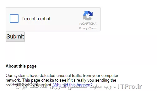

سلام خدمت اساتید بزرگوار itpro. من تا حالا با یک همچین پیامی مواجه نشده بودم و خیلی برام عجیب بود یک همچین پیامی از طرف گوگل.اینکه ترافیک غیرمعمولی رو از طرف شبکه کامپیوتری من دریافت کرده و زمانیکه کلمه ای رو سرچ کردم میخواست ببینه که آیا ربات هست یا نه؟ متاسفانه فراموش کردم که دلیل وقوعش رو مطالعه کنم برای همین میخواستم از شما اساتید بپرسم که دلیلش چی میتونه باشه؟؟ مگه میشه که گوگل هنگ کنه؟ خب همه سرچ می کنند دیگه.اگر میدونید میشه راهنمایی کنید و توضیح بدید که این پیام در چه مواقعی رخ میده؟

آنتی ویروستون رو آپدیت کنید.بعد در safe mode سیستم رو بطور کامل اسکن کنید.مایکروسافت هفته ای یک بار آپدیت منتشر میکنه که البته لزوما هر هفته همه محصولات آپدیت ندارند.

دوست عزیز این بخاطر تعدد در سرچ و عوض کردن متوالی سرچ و صفحات هست

گاهی اوقات وقتی از فیلترشکن استفاده میکنید اینچنین پیغام هایی پرسیده میشه.
لزوما به معنای هنگ کردن گوگل نیست.احتمالا یک مکانیزم امنیتی برای جلوگیری از حمله به سرورهاش هست.
گاهی اوقات هم بدافزارهایی باعث ارسال چنین درخواستهایی میشه.

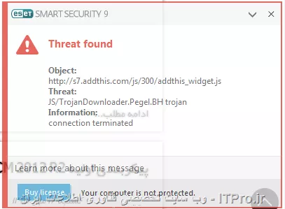

الان این تصویری که گذاشتم مربوط به یک تروجان هست..یعنی اینکه سیستمم به تروجان آلوده شده؟

با آنتی ویروس برطرف نمیشه؟ الان اگر آنتی ویروس رو آپدیت کنم بدافزارها روی سیستم باقی می مونند؟

دوست عزیز من زمانی با این مشکل مواجه میشم که یک چیزی رو توی گوگل سرچ میزنم و نتیجه اون سرچ صفحات زیادی میشه و وقتی من به سرعت صفحات رو عوض میکنم و صفحات 4و 5و 6 و 7 رو تند تند جلو میرم ... این پیغام ظاهر میشه ...
دلیل این هم میتونه این باشه که من بدون اینکه یک مدت زمان خاصی رو در هر صفحه بگذرونم دارم پشت سر هم درخواست میفرستم به سایت گوگل و ارسال این درخواست های پشت سر هم از طرف گوگل به سرعت مورد بررسی قرار میگیره که آیا من یک ربات هستم که دارم این کار رو میکنم و قصدم فشار آوردن به سرور و هک کردن اون است یا نه من یک انسان هستم و دارم واقعا یک موضوع رو سرچ میزنم
یکی از حملات معمول به سایتها حملات ddos است که شامل ارسال درخواستهای بسیار زیاد و بیشتر از توان برای یک سرور است که در نهایت باعث کرش کردن و خوابیدن سرور و دسترسی به منابع سرور از طرف هکر میشه....

من از هیچ فیلتر شکنی استفاده نمیکنم.امکانش هست مربوط به هک IP باشه.البته این یک احتماله هااا نمیدونم میتونه درست باشه یا نه...بدافزار؟ یعنی بدافزار این درخواست رو فرستاده؟

اون آدرسی که در پیام نشون داده شده ظاهرا حاوی یک تروجان هست که بلاک شده.اگر وقتی یک سایت رو باز کردید این پیام نشون داده شده مربوط به اون سایته اما اگر مکررا این پیام بدون اینکه چیزی رو باز کنید نشون داده میشه احتمال اینکه روی سیستم شما یک بدافزار وجود داشته باشه بیشتره.

درسته قبلش من همچین کاری رو در سرچ انجام داده بودم پس به این خاطر بوده.از همه ی دوستان بابت پاسخگویی ممنونم.فقط اگه میشه آنتی ویروس خوب و قوی معرفی کنید؟؟ ممنون میشم.
