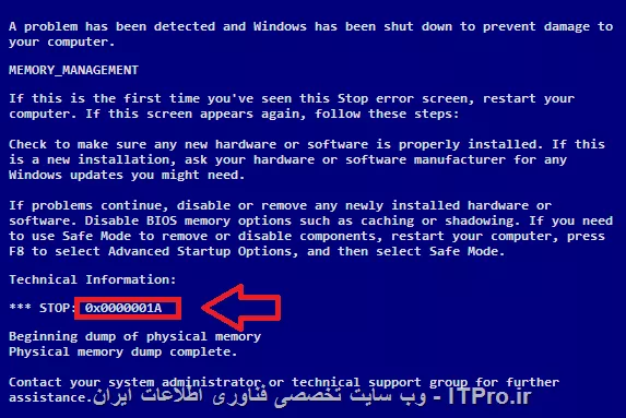

دوست عزیز منم دچار همین موضوع blue screen بودم و نمیدونستم مشکل چیه ولی راهشو پیدا کردم
سیستمت رو روشن کن و گوشی موبایلتو بذار رو حالت عکس برداری و منتظربشین تا این صفخه آبی ظاهر بشه ، فورا یه عکس ازش بگیر ، حالا شاید بپرسی چرا؟ چون توی هر صفحه آبی دلیلی که باعث بروز مشکل شده به صورت یه کد خاص نوشته شده ، تقریبا سمت چپ و پایین همین صفحه
بعد از اینکه کد رو پیدا کردی ، توی گوگل کد رو سرچ کن و مشکلت و راه حلشو پیدا کن
توی عکس زیر براتون مشخص کردم
توی عکس زیر براتون مشخص کردم||https://programming.tosinso.com/files/get/83709415-f861-4f7e-817d-1a3ba431d0ca||
