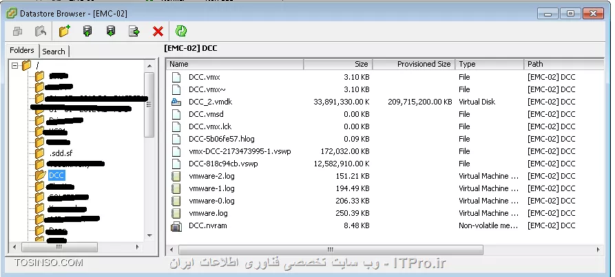

سلام، برای انتقال ماشین مجازی از ESXI به روی Workstation چند تا راه وجود داره که ساده ترینش این هست:
1- ماشین مجازی که میخوای انتقال بدید رو خاموش کنید.
2-از توی datastore، روت ماشین مجازی رو انتخاب کنید و در پوشه ی X دانلود کنید.
||https://virtualization.tosinso.com/files/get/03067e6d-415a-4ff8-ac62-342450ab1f59||
3-مطمئن شو که همه فایل ها دانلود شدن
4-از طریق vmware workstation ---> File---> open ، به پوشه ی X رفته و فایل VMX رو انتخاب کنید و اوکی کنید.
5- حالا که ماشین مجازی باز شده چک کنید ببینید ram cpu و ... مورد نیاز روی این سیستم وجود داره ...
** بعد از روشن کردن ماشین مجازی هم یه پیغام میاد که I copied it رو انتخاب کنید.
موفق باشید

یکی یکی دانلود بفرمائید و در یک پوشه قرار دهید و ایمپورت کنید
پاسخ در 1396/07/29 توسط
خب مشکل اینجاست کل پوشه دانلود نمیشه باید فایلای داخلشو یکی یکی دانلود کنم

مرسی دوست عزیز من یک یه مقاله خوندم طبقش رفتم جلو ولی ماشین تو workstation بالا نمیاد

داخل بخش استورج ماشین ها رو دیتا بیس کرده میتونید هر کدوم که میخواین رو ایمپورت کنید داخل vmwareworkstation

دوست عزیز منظور این بود که اگر شما دقت کنید هر ماشین مجازی یک پوشه داره و شما کل پوشه اون سیستم عامل یا ماشین مجازی رو دانلود کنید و توی vm ایمپورت کنید

مرسی از راهنماییت ..
فقط من متوجه نشدم فایل روت کدوم یکی از این فایلایی هستش که توی storage هست .
دقیقا باید کدوم فایلارو دانلود کنم ؟
منظورتون اینه فایل VMX رو دانلود کنم تو یه پوشه بعد اونو تو workstation باز کنم درصورت درست بودن مشخصات RAM و
CPU روشن کنم... بعد خودش بقیه فایلارو دانلود میکنه؟؟
