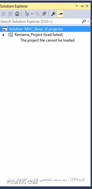

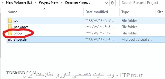

میحواستم نام فولدر الی پروژه ای ASP MVC تغییر بدم ...
ولی زمانی که دستی تغییر میدم نمیشناسه فولدر اصلی رو ..

فولدر رو به نام دلخواه تغییر بدین
فایل Shop.sln رو با ادیتور مثل notepad باز کنید
یه خطی شبیه خط زیر میبینید
Project("{AAAAAAAA-2222-1111-BBBB-CCCCCCCCCCCC}") = "Shop", "Shop\Shop.csproj", "{BBBBBBBB-3333-1111-CCCC-DDDDDDDDDDDD}"
EndProject
در این قسمت "Shop\Shop.csproj" اولین Shop رو به نام فولدر جدید تغییر بدین
مانند:
Project("{AAAAAAAA-2222-1111-BBBB-CCCCCCCCCCCC}") = "Shop", "NewShop\Shop.csproj", "{BBBBBBBB-3333-1111-CCCC-DDDDDDDDDDDD}"
EndProject
فایل رو ذخیره کنید
فایل .sln رو دوباره باز کنید
