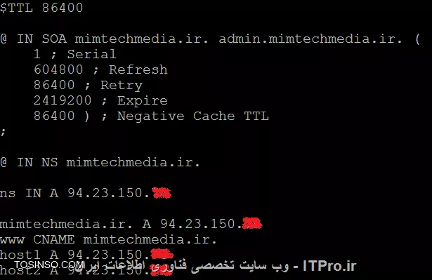

دوستان من یک VPS دارم ( لینوکس - دبیان 9 ) که سرویس وب رو روی اون اجرا کردم. در واقع به مرحله ای رسوندمش که از بیرون آدرس آی پی VPS رو روی پورت 80 میزنم ، وب سایتم رو نمایش میده.
همچنین دامنه ای دارم که می خوام روی DNS لینوکس ست کنم.
مراحل انجام این کار رو نمیدونم ، یعنی این که DNS دامنه ، ست کردن دامنه ، هاست و ... درک نمیکنم.

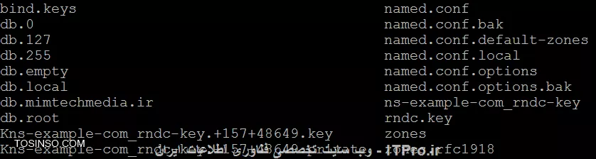

سرویس bind9 رو نصب کردم.
فایل های درون /etc/bind
فایل های درون etc / bind
فایل db.mimtechmedia.ir

ممنون میشم راهنماییم کنید.

شما بیا با nslookup ببین اسم به ایپ تبدلی میشه و برعکس نتیجشو بگو تا بتونیم بهتر راهنماییت کنیم
