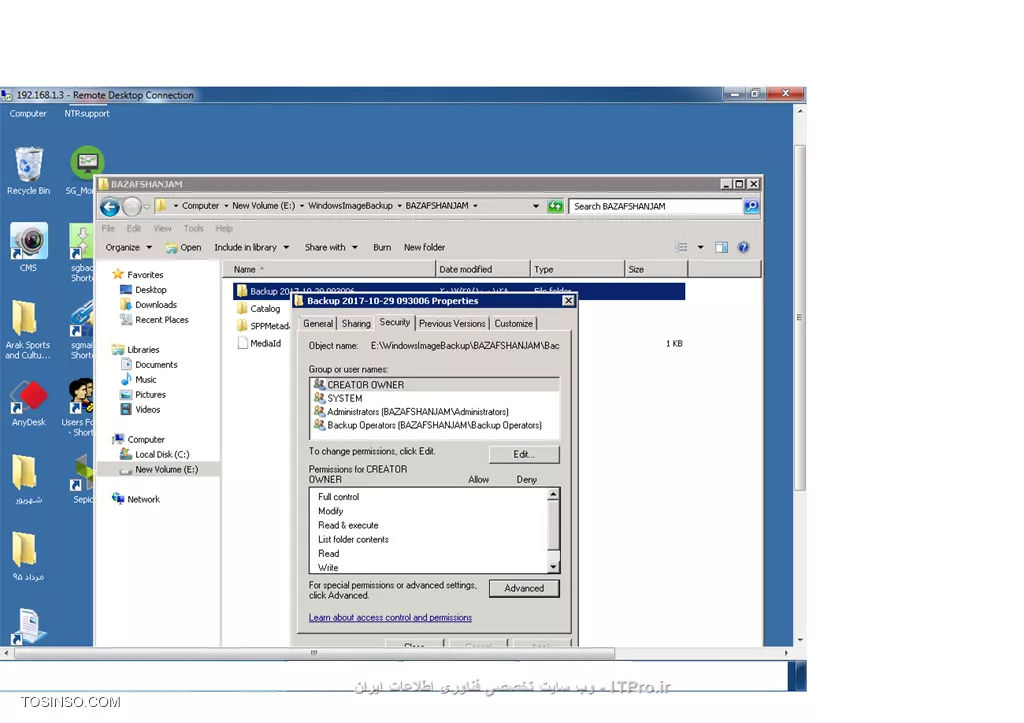

روی فولدری که این فایلها داخلش هست کلیک راست کردم قسمت شیر فقط این سه گزینه هست که یکیش نام خود سرور هست اون دوتای دیگه رو نمیدونم.
1-backup operators
2-net manager(سرور)
3-system

فکر کنم از خود سرور داره تو همون پوشه بک آپ میگیره.
