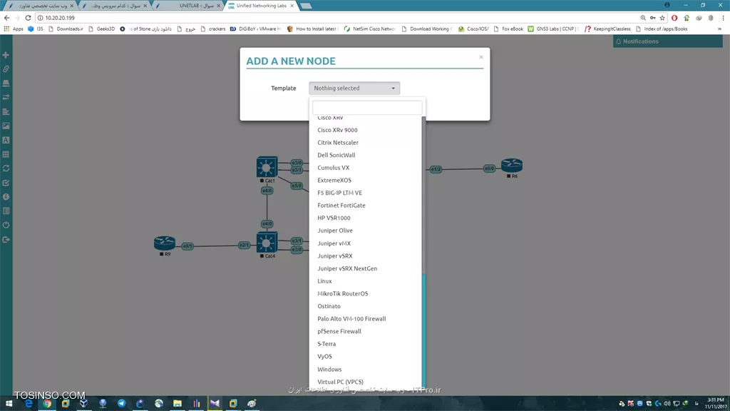

اینم تصاویرش که الان دارم ازش استفاده می کنم:
 ||https://security.tosinso.com/files/get/4cb09d19-c365-485f-a2d3-4d43f35c8a52||

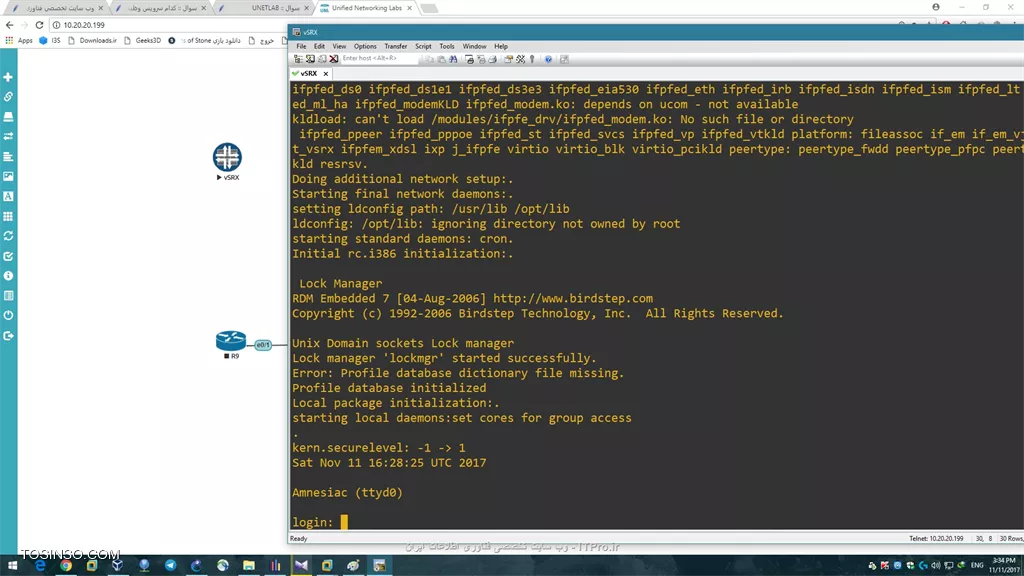

vSRX در حال اجرا:
||https://security.tosinso.com/files/get/0bd28e68-7c28-4f5a-a49c-2f008d904ab1||
vSRX در حال اجرا:
vSRX در حال اجرا:
