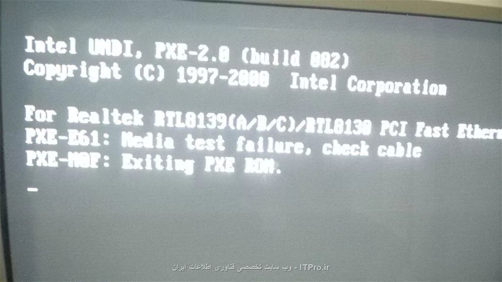

با سلام خدمت تک تک آی تی پرو یی های عزیز .
موقع نصب ویندوز روی یک سیستم با خطای زیر مواجه میشم .
نمیدونم که ایراد نرم افزاریه یا سخت افزاری
البته به احتمال قوی سخت افزاریه اما نمیدونم مربوط به کدوم قسمت میشه .
داخل تنطیمات بایوس میتونم بشم و تغییرات اعمال میشه اما موقع بوت کردن با خطا مواجه میشه

دوستمون rasool درست میگه . بوت سیستم پیدا نمیشه . یعنی در واقع هارد شما دچار مشکل شده . قبلا با این error برخورد کردم . کابل هارد رو تغییر بدید و اگه درست نشد با یه هارد دیگه تست کنید ببینید ویندوز بالا میاد

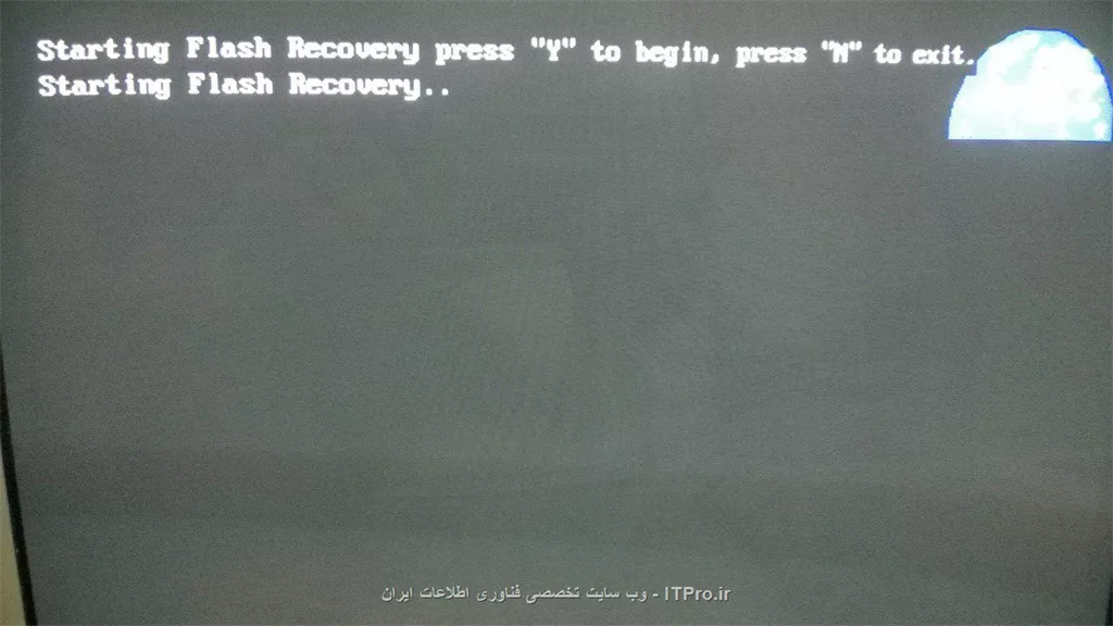

یک مورد دیگه هم هست که در موقع نصب ویندوز رخ میده
که عکسش رو میذارم
که همراه با صدای بیب بیب از هارد همراهش هست .

پاسخ در 1396/08/26 توسط
دوست عزیز نزارین هاردتون صدا کنه و این ایراد بمونه و کیس رو روشن نکنید
دوست عزیز این صدا یعنی اینکه هد داره روی هارد شما خط میندازه و احتمال بازیابی رو کم میکنه
دوست عزیز کابلهای هارد رو از روی مادربرد و هارد جدا کنید و با دقت مجدد وصل کنید اگر ایراد داره دستگاه رو خاموش کنید و با به یک متخصص نشون بدین
از دستکاری بیشتر خودداری کنید چون ممکنه دیگه اطلاعاتتون بر نگرده
دوست عزیز این پیغام خطا نیست و داره نشون میده که دستگاه شما داره دنبال بوت میگرده و چون پیدا نمیکنه داره دنبال بوت در شبکه میگرده
ویندوز رو با فلش دارین نصب میکنید یا dvd ؟
با هر کدوم نصب میکنید باید بوت اول رو روی اون قرار بدین و در زمانی که پیغامی میاد :
press any key.....
5ثانیه فرصت دارین تا یک کلید از کیبرد رو فشار بدین تا شروع به نصب ویندوز کنه و اگر کلیدی رو فشار ندین از اون بوت رد میشه و همین صفحه ای که شما عکسش رو گذاشتین میاد...
اگر فلش و dvd نصب رو هم پیدا نکنه پیغامی که عکسش رو گذاشتین میاد...
