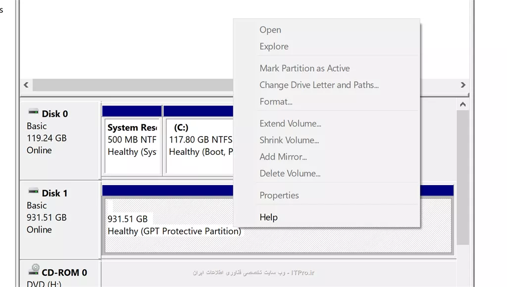

<center>
||https://tosinso.com/files/get/8528a608-7d1c-41a0-b65c-8a48eeb0cbf3||
<center>
پرسیده شده در 1396/08/28 توسط
rasool1 عزیز ده ها بار سیستم ریست شده ولی هیچ اتفاقی نیفتاده.اون هاردی که gpt هست دیگه من هیچ کاریش نمی تونم بکنم. که شما تغییرات میگید بهش بدم. من گفتم اون دیسک 1 شامل اطلاعات هست و خودش 4 تا درایو داشت
پاسخ در 1396/08/28 توسط
یعنی الان توی این عکس که گذاشتین روی پارتیشنها راست کلیک میکنید هیچ اتفاقی نمیفته؟
دستگاهتون رو یک بار ریستارت کنید و مجدد تست کنید ببینید درست میشه اگر درست نشد روی تک تک درایوها راست کلیک کنید و گزینه change drive and patch... رو بزنید و اونجا کلید add رو بزنید و یکی از اسمهای درایو خالی رو براش add کنید

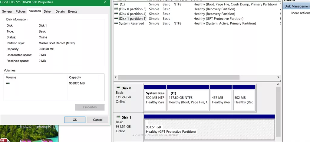

یک نگاه بکنید. هیچ کاری نمیشه.
ولی خودم با بالا اوردن اوبونتو به صورت live توانستم به تک تک درایو ها دسترسی پیدا کنم. نمی دونم چرا ویندوز اصلا نشون نمی داد. از طریق اونجا به یک هارد جدید منتقل کردم. و دیسک 1 را کامل فرمت کردم

دوست عزیز
بعد از اسکرین شات دوم، من احتمال میدم مشکل از درایور مربوط به کنترلر هاردیسک باشه.
البته شما مشکل را حل کردید و ضمن تهیه یک نسخه بک آپ درایو را فرمت کردید. (پیشنهادات زیادی هم شده که همین کار را به طرق مختلف انجام بدید)
اما احتمال بسیار زیاد نسخه جدیدی از درایور بر روی ویندوز جدید هست که باعث شده دیسک GPT شما به درستی توسط ویندوز شناخته نشه و شما به اطلاعاتش دسترسی پیدا نکنید.
Drive rollback اینجا میتونسته کارساز باشه.
موفق باشید
