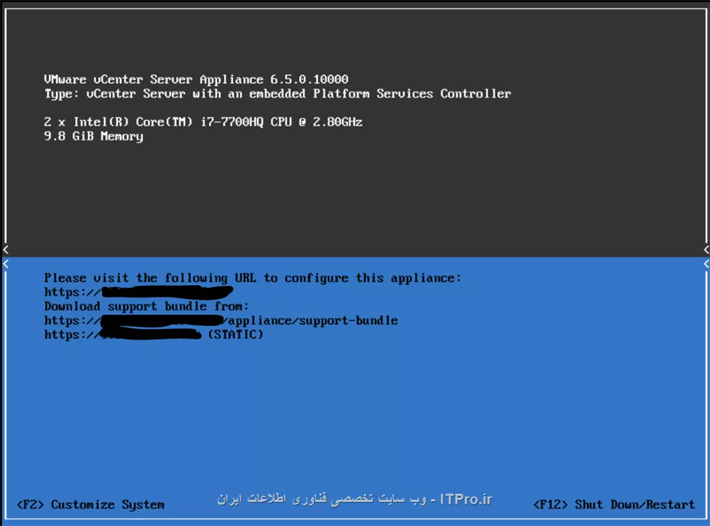

VCSA
این هم تصویرVCSA که لوگین نمیشه و وارد برنامه vCenter Server نمیشه.منظور بنده این هست.

با ای پی که براش ست میکنم وارد میشم.اما وقتی برنامه ESXIرو ریستارت میکنم برنامه vCenter server رو دیگه درست لوگین نمیکنه.هنگام نصب هم همه مشخصات رو درست وارد میکنم و نصبش با موفقیت انجام میگیره اما هنگام لوگین به برنامه vCenter Server وارد نمیشه.
پاسخ در 1396/09/15 توسط
فقط کافیه از برنامه ESXI خارج بشم وقتی که خارج شدم از برنامه ESXI بعدش که لوگین کردم به برنامه ESXI دیگه VCSA لوگین نمیشه.
پاسخ در 1396/10/02 توسط
VCSA
ببینید این تصویر برنامه VCSA هستش که نصب شده و الان مشکلی نداره اما وقتی از برنامهVCSA خارج میشم و بعد میخوام وارد VCSA بشم لوگین نمیشه. این مشکل رو چند تا از دوستام هم دارند.
