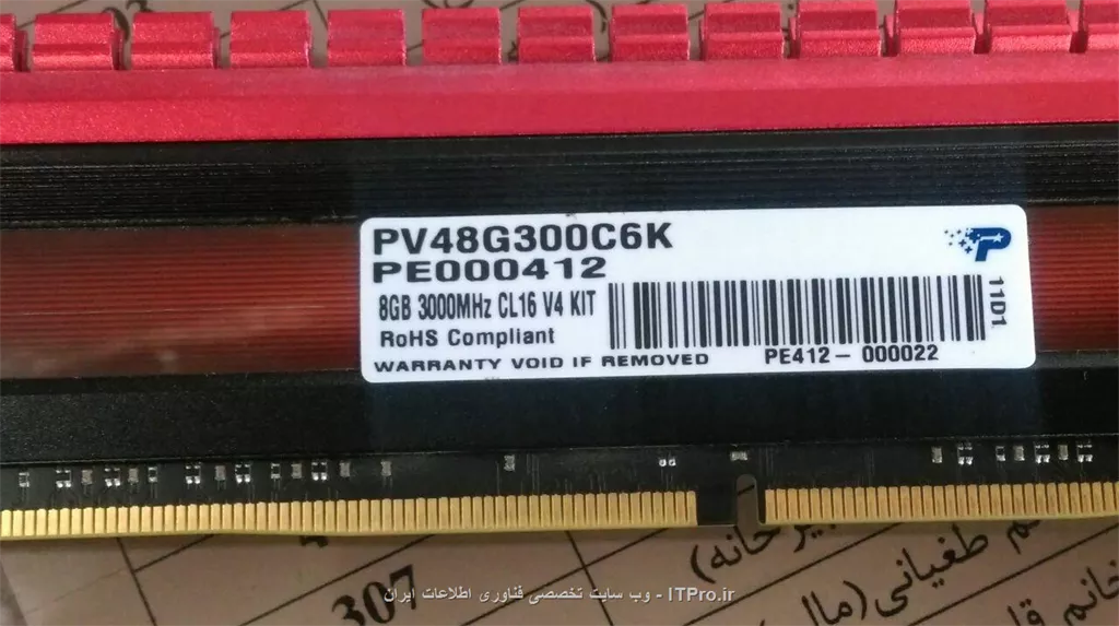

از رم ها عکس بزار لیبلش خونده بشه

دوست عزیز لینک زیر مشخصات رم شما است
من همون اول عرض کردم که رم شما دوال است و دوتا باهم میشه 8 گیگ
دوست عزیز هر رم شما 4 گیگ است و چون دوال است روی رم و پک مینویسه 8 گیگ
لینک رم پاتریوت PV48G300C6K
پاسخ در 1396/09/12 توسط
