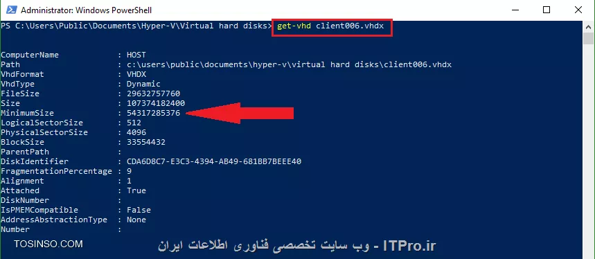

به صورت کلی ابتدا می بایست داخل VM از Shrink استفاده کنید و میزان فضایی که می خواهید کاهش پیدا کند را مشخص کنید تا پس از Shrink تبدیل به Unallocated گردد. (چه از Disk Management و یا Diskpart و یا Powershell)
حالا بر روی HOST با دستور Get-VHD می توانید اطلاعات فایل را مشاهده کنید.
Hyper-V شما بر روی چه ویندوزی است؟
||https://network.tosinso.com/files/get/d5abeef5-84bc-4172-af99-5748b403e8ea||
همانطوری که مشاهده می نمایید بعد از Shrink کردن گزینه Minimum Size با Size متفاوت شد.(اگر همین دستور را پیش از Shrink اجرا کنید این دو عدد برابر هستند)
در ادامه چه از محیط Hyper-V Manager و چه از طریق Powrshell می توانید حجم را کاهش دهید.

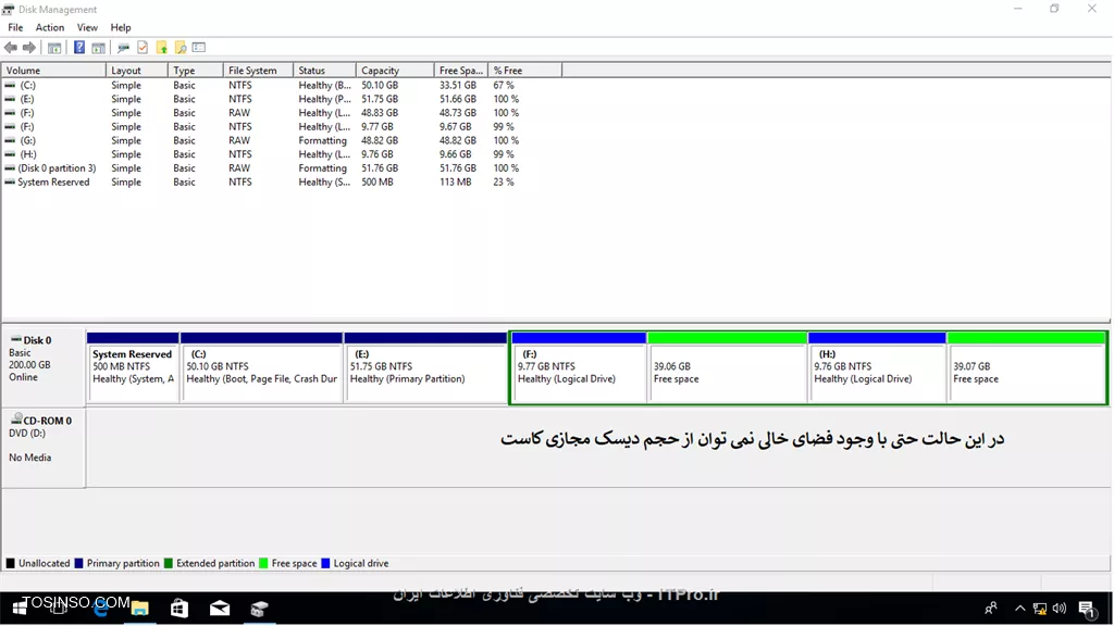

شما بایستی ببینید که سایر Volume های شما به صورت Primary هستند و یا Extended.
من حالت های مختلف را برای شما بازسازی کردم.
دوست عزیزم روش کاهش حجم را که توضیح دادم مجدد مطالعه کنید. ابتدا می بایست در داخل ماشین مجازی کاهش حجم و Shrink صورت گیرد و سپس شما می توانید حجم vhdx را کاهش دهید.
اما در مورد شرایط داخل ماشین مجازی
||https://network.tosinso.com/files/get/90689233-5122-4236-9364-3e3272f558b6||
در حالت وجود Extended Partition حتی با shrink کردن نمی توانیم از حجم vhdx بکاهیم.

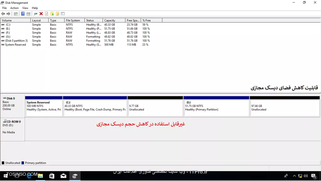

و همچنین
||https://network.tosinso.com/files/get/9e7fc790-302c-46fc-a127-1e4cf3f98923||
مطابق این Screen Shot از فضاهای خالی بین دو پارتیشن Primary هم نمی توان استفاده نمود. صرفا فضای Unallocated مجود در انتهای دیسک را می توان از حجم vhdx کاست.
