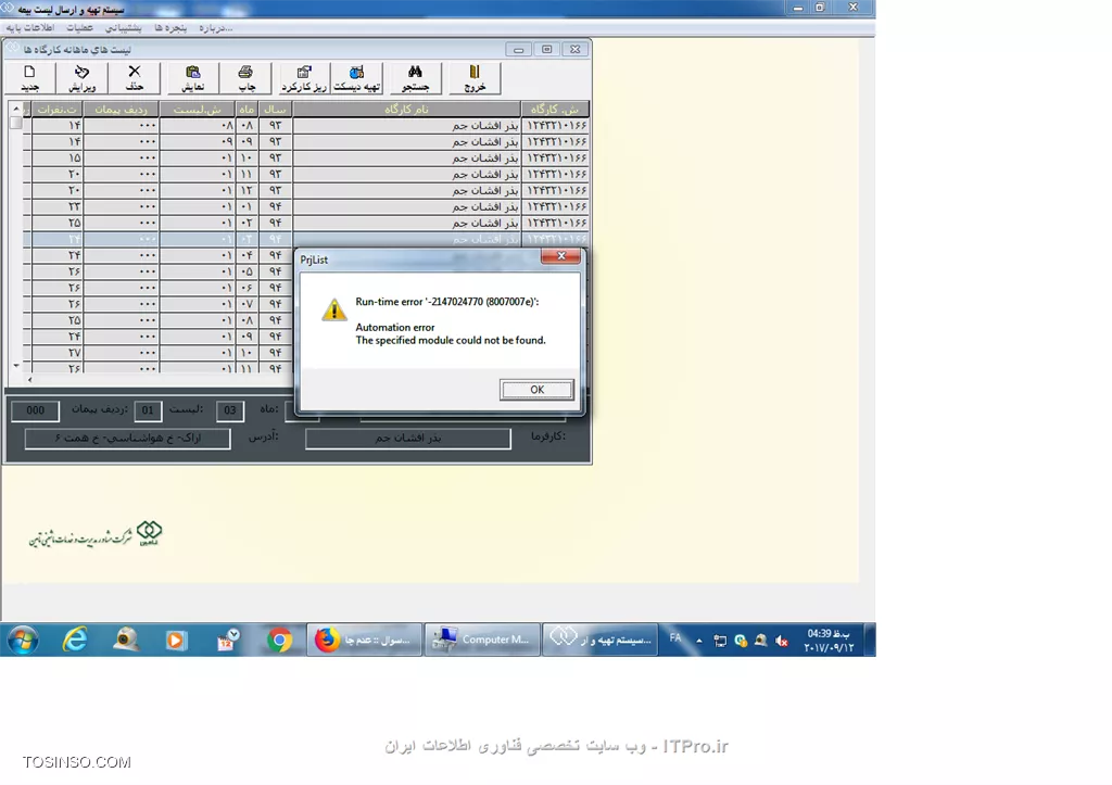

سلام و خسته خدمت همه دوستان
تو نرم افزار ارسال لیست بیمه وقتی گزینه چاپ رو میزنم خطای 8007007e رو میده،از همکاران کسی میتونه راهنمایی کنه؟

پرینتر درسته،اصلا صفحه چاپ رو نمیاره که بخوای چاپ بگیری یا کنسل کنی.
برنامه رو حذف کردم دوباره نصب کردم نشد.
بک آپ هم به درستی میاره تو نرم افزار ولی قسمت چاپ رو نشون نمیده که.

مطلب اول که ویندوز 32 بیتی هست و پرینتر روش نصب شده و مطلب دوم هم اینکه تو قسمتی اسم پرینتر هست گزینه ای به نام کپی فایل نیست و یا BIDI اگه منظورتون چیز دیگست بفرمائید.
پاسخ در 1396/09/19 توسط
این خطا زمانی اتفاق میفته که شما چاپگر خود را روی ویندوز 64 بیتی نصب کنید در واقع درایور چاپگر شما در مود 32 بیتی میباشد و به همین علت اصطلاحا کانفیوز شده است.
شما به دو صورت میتوانید مشکل را بر طرف کنید:
1- از درایور چاپگر با مود مشابه ویندوز استفاده کنید که بایستی ابتدا آنرا uninstall کرده سیستم را یکبار ریست کرده و دوباره آنرا نصب کنید.
2- اگر دارای علم کامپیوتری هستید ابتدا خط زیر را از قسمت رجیستری ویندوز پیدا کنید :
HKLM\SYSTEM\CurrentControlSet\Control\Print\Printers\<printer name>\CopyFiles\BIDI
سپس قسمت آخر یعنی BIDI را حذف نموده و پس از ذخیره کامپیوتر خود را ریست نمایید.
