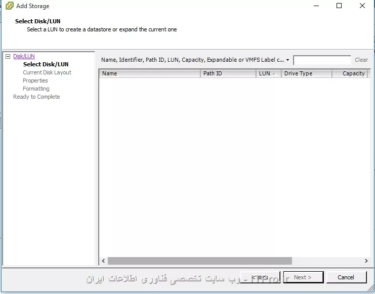

میخوام یه استوریج msa60 رو به esxi متصل کنم
خود سرور استوریج رو می شناسه اما در esxi دیده نمیشه
و موقع اضافه کردن چیزی نشون نمیده
با شناختن باید کار دیگه ای انجام بدم؟؟؟

نسخه 6 با اپدیت سوم نصب هست
نسخه بالاتر بر روی این سرور نصب نمیشه
چاره ای دیگه نیست؟؟؟
پاسخ در 1396/09/28 توسط
پس Downgrade کنین یا به Esxi 5.1.0 و یا Esxi 5.5.0
این دوتا نسخه رو تا الان کار کردم دیدم معمولا مشکلات کمتری نسبت به نسخه های بالاتر خودشون داشتن.
