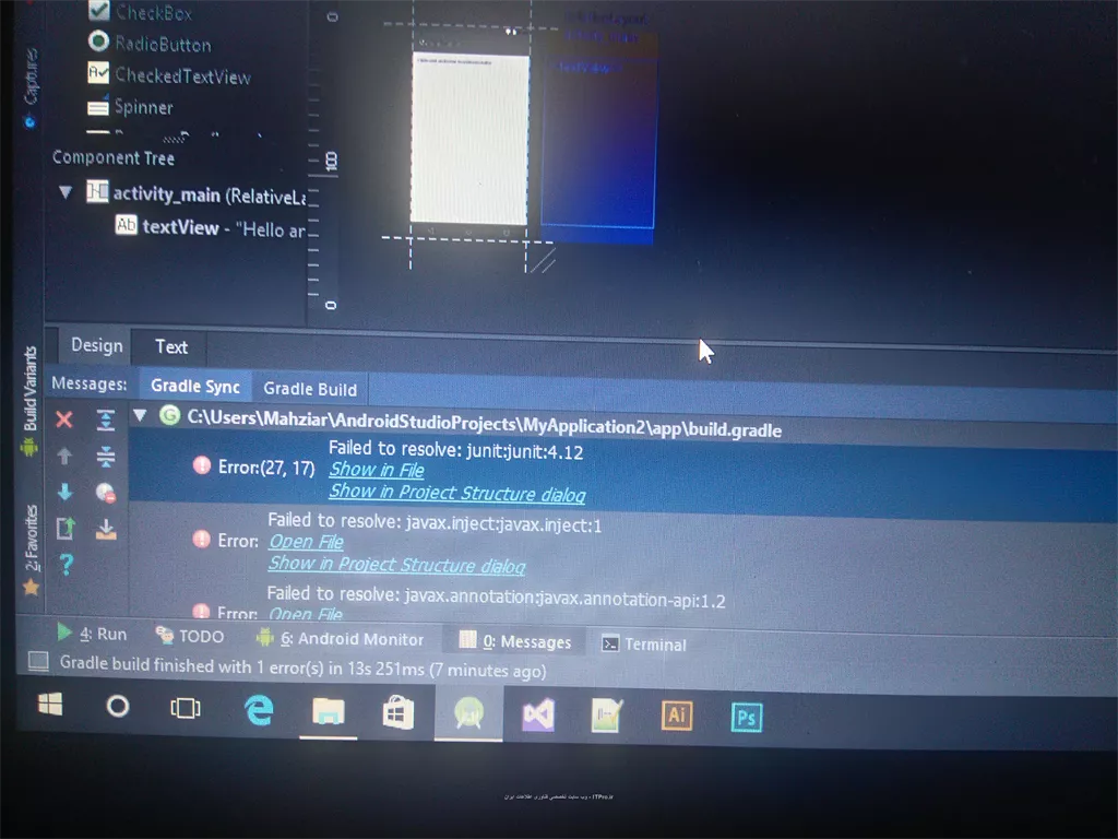

سلام به دوستان عزیز، من چند وقتی هست که به این مشکل خوردم و هیچ جا پاسخش رو پیدا نکردم در آندروید استودیو آون عکس گوشی که دور بخش محیط دیزاین وجود داره نیستش و در قسمت message ارور هایی داده که من راه حلش رو نمی دونم وقتی می خوام برنامه ام رو دیباگ کنم این ارور ها ظاهر می شه لطفا کمکم کنید.آندروید استودیو

اندروید استودیو شما نمی تونه این کتابخونه ها رو دانلود کنه و دلیلش هم اینه که از طرف سایت گوگل IP های ایرانی مسدود میشن. شما باید با یک ip غیر ایرانی به اینترنت وصل بشید و دوباره برنامه اتون رو بیلد کنید تا این کتابخونه ها دانلود بشن. در اون صورت مشکل حل میشه.

میشه دقیق تر توضیح بدید یعنی دوباره از sdk رو از سایت دانلود کنم؟ اگه می شه با جزیيات توضیح بدید
