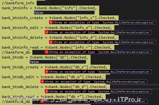

خب به ازای هر کدوم از مولفه های بالا من درون جدولم یک ستون از نوع bit درست کردم که true یا false میگیره
خب اینجا من دو تا والد دارم که هر کدام 4 تا چایلد داره
وقتی من دکمه ثبت رو میزنم در صورتیکه کاربر نخواد والدی یا چایلدی رو تیک بزنه یه مشکل پیش میاد و اون هم اینه که میشه والد تیک نخوره و اون به عنوان false درون جدول ذخیره میشه ولی چایلد وقتی بدون تیک رها میشه خطا گرفته میشه
عکس از خطای صورت گرفته
ممنونم میشم راهنمایی کنید ، باتشکر

سلام به شما دوست عزیز
شما باید قبل از این که مقدار Checked را بررسی کنید بررسی کنید که مقدار نود شما null نباشد.

سلام مجدد به اساتید عزیز
خب من رفتم tag هر کدم از چایلدها رو برابر با null گذاشتم مشکل حل شد خدا رو شکر و دیگه نیازی به چک کردن null بودن یا نبودنش نداشت ممنون از جناب عادلی عزیز
