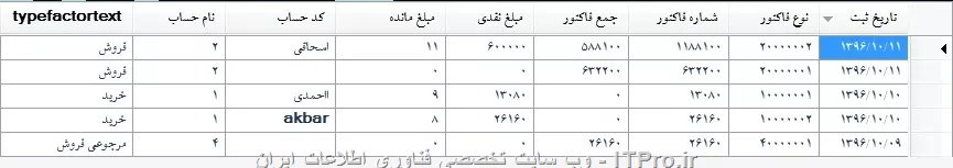

خطاش رفع شد ولی متاسفانه تو دیتا گرید اینجوری نشون میده:
||https://programming.tosinso.com/files/get/96cfef8c-e426-4480-b741-fa1fd54cb066||
همه چی جابجا میشه و درست نمیزنه. مشکل دیگه اینه که من فقط خرید رو انتخاب میکنم، فقط باید فاکتورهای خرید رو بیاره اما همش رو میاره...

سلام مجدد، احتمالاً ستون مورد نظرتون رو داخل بانک اطلاعاتی Nullable تعریف کردید، اما داخل Model از نوع Nullable نیست، long رو nullable تعریف کنید مشکل حل میشه احتمالاً.
پاسخ در 1396/10/11 توسط
شما از factors دارید کوئری می گیرید و جایی تو کد ندیدم که SP رو فراخوانی کنید. اگر ستون ها رو به صورت دستی مشخص می کنید باید برای DataGridView خصوصیت AutoGenerateColumns رو باید غیرفعال کنید و ستون ها رو به صورت دستی اضافه کنید، در غیر اینصورت به صورت خودکار آیتم ها داخل گرید نمایش داده میشن. هر مشکلی هست از سمت DataGridView هست «به احتمال زیاد»!
