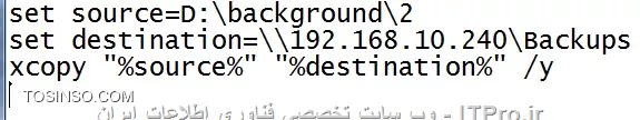

دوستان دستور xcopy بالا کار نمیکنه؟
راهنمایی کنید لطفا
دستوری که من نوشتم مثل شکل زیر هستش و هیچ کدوم کار نکرد!!!.....این عدد 2 که آخر xcopy نوشتم اسم فولدره
دستور اول
دستور دوم

سلام؛
دوست عزیزم برای اینکار نیاز به نرم افزار خاصی هم نیست . شما میتونید با ایجاد یک Batch فایل و گذاشتن اون در task schedule ویندوز در زمانهای معینی کل شاخه مورد نظر رو به مقصد دیگه تون که حالا میتونه کامپیوتر دیگه ای هم باشه منتقل کنید.
این مثال رو ببینید:
set source=D:\Your Backup Folder\.
set destination=\\192.168.10.3\Backupraybyscript
xcopy "%source%" "%destination%" /y
