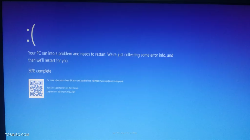

یه مدته که سیستمم روزی دو سه بار خودبخود ریست میشه، و پیغام زیر رو میده:
سلام دوستان، وقت بخیر
||https://tosinso.com/files/get/6480eda5-3475-4065-9bfd-3752157dab43||
به نظرتون مشکل از کجاست؟ چیکار کنم؟
لطفاً راهنماییم کنید.

معمولا یا با یک درایور ناسازگاری داره.که باید ببینید چه چیزی جدیدا نصب کردید.
یا فن سی پی یو خوب سر جاش قرار نگرفته و محکم نیست.یا فن سی پی یو و پاور خاک گرفته اصلا نمیچرخه.
یا خازن باد کرده روی مادر برد دارید.
این ها رو هم چک کنید.

دوست عزیز این خطا معروف هست به صفحه آبی یا صفحه مرگ و یا همون Blue Screen.
خود پشتیبانی ضعیف مایکروسافت هم جوابی برای این خطا نداره و معمولا با تجربیات کاربران حل میشه.
دوستان هر چیزی که عنوان کردن بعنوان تجربیاتشون بوده و این دو مورد هم جزو تجربیات من هست:
1- ویندوز هشت به بالا روی سخت افزار ضعیف و یا سخت افزار ناسازگار نصب شده
2- ایراد از رم هست. یا رم نیم سوز شده و یا اینکه slot رم گرد و خاک گرفته و اذیت میکنه. اگر سیستم گرد و خاک داره حتما با بادزن تمیزش کنید.

دوست عزیز مشکل سیستم رو برطرف کنید و نگذارین ریست بشه ، چون باعث خرابی بیشتر و آسیب سخت افزاری خواهد شد
از موارد زیادی میتونه باشه
اما شما از اینجا شروع کنید
اول از همه کیس رو از برق بکشین و بعد دستگاه رو باز کنید و باتری روی مادربرد رو بردارین و بعد کیس رو با دستگاه باد ، بادگیری کنید (از سشوار استفاده نکنید چون فایده نداره و بدتر میشه) مخصوصا دور cpu و اسلت رم
بعد باتری رو جا بزنید و کیس رو تست کنید ببینید بازم این مشکل وجود داره یا نه
اگر حل نشد مرحله بعد اینه که اگر از دوتا رم در سیستم استفاده میکنید یکی رو بردارین و یکی تست کنید ببینید با کدوم یکی مشکل حل میشه؟
اگر حل نشد یک بار سیستم رو با آنتی ویروس آپدیت شده اسکن کنید
موارد دیگه ای مثل مشکل در پاور و برق ورودی هم ممکنه باشه که باید توسط فرد متخصص تری بررسی بشه...

اخیرا نرم افزاری یا درایوری نصب یا آپدیت کردین که باعث بوجود اومدن این مشکل شده باشه ؟ اگر جواب مثبت هست اون نرم افزار یا درایور رو پاک کنید و دوباره نصب کنید. یکبار سیستم رو با آنتی ویروس ویروس زدائی کنید و با Ccleaner هم سیستم رو تمیز کنید، ممکنه برخی از کلید های رجیستری ایجاد شده باشن که باعث ریستارت شدن پیاپی سیستم میشن ... بعد از انجام دادن راهکار هایی که من و دوستم آقا رسول ارائه دادیم تو قسمت RUN تایپ کنید sysdm.cpl و در تب Advanced و در قسمت Startup and Recovery تیک گزینه Automatically restart بردارید.

دوست عزیز با در آوردن باتری کلیه تنظیمات روی بایوس مادربرد پاک میشه و به حالت کارخونه برمی گرده
عمدا عرض کردم که باتری رو بردارین تا اگر تنظیمی روی بایوس هست که باعث این مشکل میشه از بین بره و به تنظیمات کارخونه که معمولا بهترین تنظیم است برگرده و مشکلی ایجاد نخواهد کرد
برای آنتی ویروس هم هیچ فرقی نمیکنه
شما یک آنتی ویروس نصب کنید که فقط آپدیت بشه
نفرمودین این مشکل از کی بوجود اومد
تمیز کردن دستگاه رو خیلی جدی بگیرین

بله باتری CMOS رو دربیارین و بعد از 15 دقیقه جا بزنید اینکار پسورد ورود به تنظیمات BIOS رو پاک میکنه و تنظیماتی که روی BIOS انجام دادین هم از بین میره. هر آنتی ویروسی که استفاده میکنید بهتره نسخه اورجینال باشه و کرک نشده باشه و البته آپدیت هم باشه. Ccleaner میاد و رجیستری هایی که خراب شدن و به مشکل خوردن رو تعمیر و حذف میکنه.
