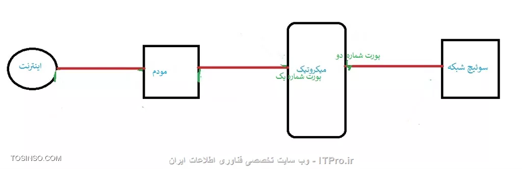

دوست عزیز همین ابتدا بگم که این سناریو شما میتونه چندین جواب داشته باشه و در طول این مسیری که با هم داریم میریم جلو ممکنه دوستان و اساتید دیگه ای هم بیان و نظر بدن و همه اساتید و دوستان تاج سر و قابل احترام هستند و من فقط راه حلی که فکر میکنم هم امنیت شما حفظ میشه و هم بهترین سرعت و کارایی رو خواهید داشت پیشنهاد میدم
نقشه شبکه و کار شما به صورت زیر خواهد بود
پلن
ببخشید که نقاشیم خوب نیست
خب برای این کار شما باید یک ip استاتیک و یک روتر میکروتیک برای امنیت و راه اندازی vpn سرور و یک مودم و یک سرور داشته باشین
حالت کلی سناریو اینجوریه که شما روی میکروتیک یک vpn سرور راه اندازی میکنید تا کاربرانی که از بیرون میخوان وصل بشن اول یک کانکشن vpn بزنن و بعد به شبکه داخلی وصل بشن
برای این کار شما باید پورت vpn که میتونه 1723 باشه رو از روی مودم فوروارد کنید روی میکروتیک
بعد ازین که کاربر به شبکه وصل شد . میتونه به سرور ریموت بزنه و حالا روی سرور میخواد نرم افزار کار کنه یا دوربین رو ببینه دیگه با خودش است
