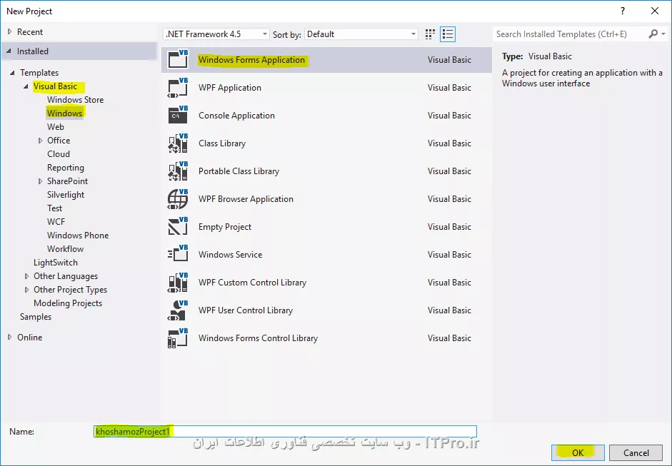

سلام مجدد
از راهنماییتون ممنونم . یه سوال دیگه : وقتی New Project ایجاد میکنم نمیدونم کجا میره ، میگردم پیداش نمیکنم ؟
(من ویژوال استودیو اولین باره که تو عمرم استفاده میکنم)
الآن اینجا گزینه Visual C++ که شما گفتید وجود نداره دقیقا :
سلام مجدد
<center>
||https://programming.tosinso.com/files/get/cea9a8eb-eeee-49a9-b93c-498fecaf4fd3||
<center>
از گزینه windows » Empty Project درسته ؟
تو ورژن های مختلف کمی فرق داره فک میکنم ، من 2013 نصب کرده ام .
پاسخ در 1396/10/27 توسط
اگر CPP نصب کرده باشین تو قسمت other language باید باشه
اگر تو این قسمت هم نبود یعنی نصبش نکردین که باید مجددا نصب کنید
اگر هدف فقط اینه که cpp کار کنید میتونید بجای ویژوال استودیو از محیط های دیگه مثل code::blocks یا Clion یا Qt استفاده کنید
پیشنهاد من Qt هست
موفق باشید

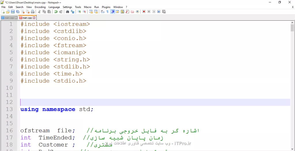

مثلا کتابخونه هایی که استفاد کردم تو برنامم اینا هستن :
<center>
||https://programming.tosinso.com/files/get/16613e9e-adf1-47cd-b242-92d0127da210||
<center>
ینی فقط مختص اجرا تو cpp ویژوال استودیو هستش ؟
مگه تو نصب ویژوال استودیو ، cpp هم پیش فرض نصب نمیشه ؟
