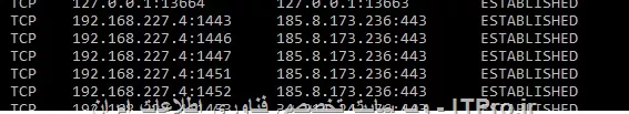

به عکس زیر که من از دستگاه خودم گرفتم نگاه کنید
دستگاه من الان روی چند تا پورت با سایت itpro در ارتباطه اما سمت سایت فقط و فقط همون پورت 443 که پورت https است ، داره خدمات میده
